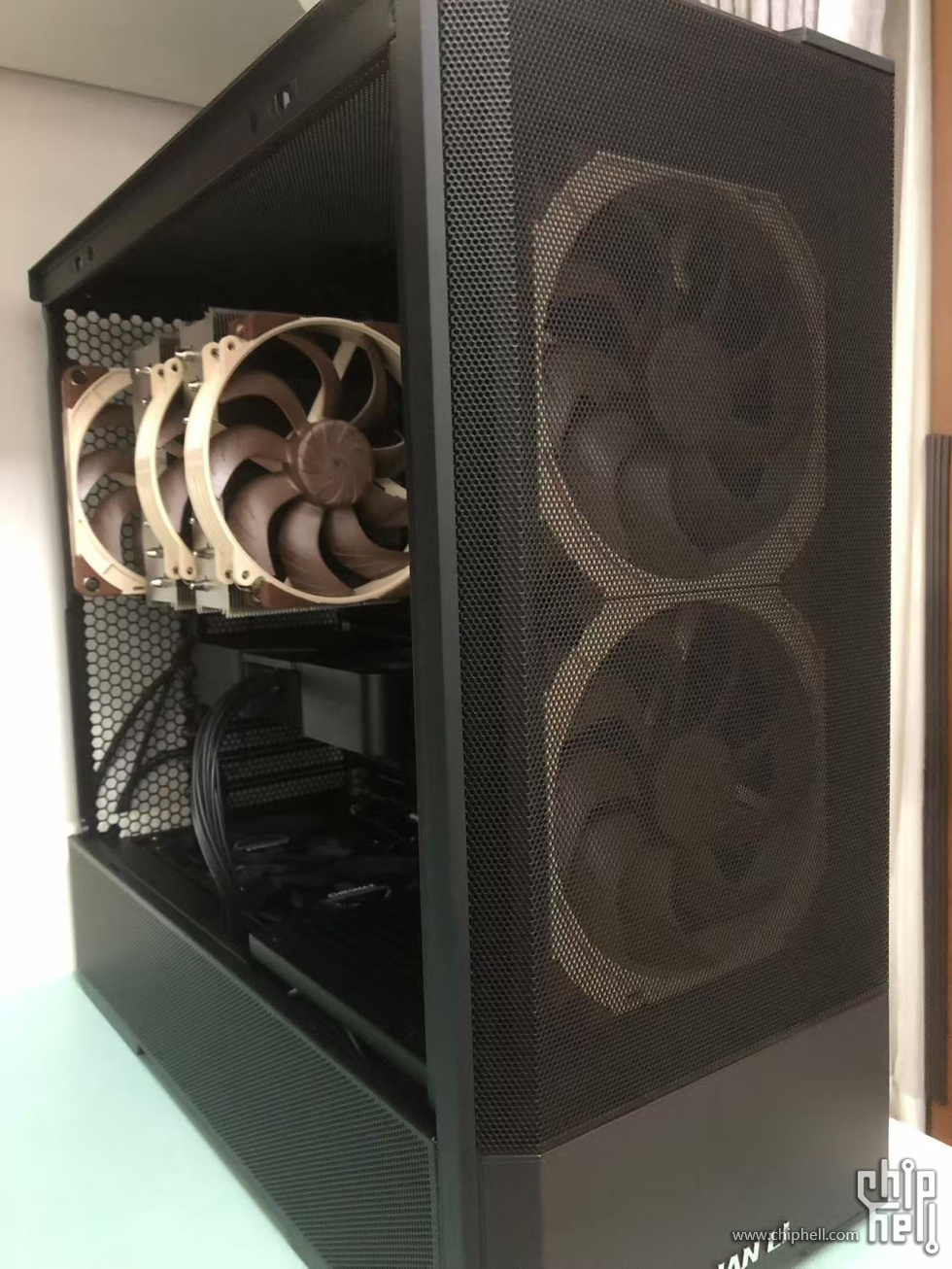

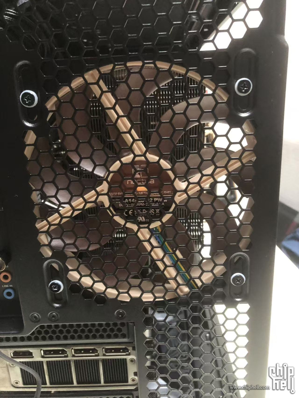

联力207后风扇只有12厘米风扇孔位,但看别人说能上14的,我先试了试D15g2带的A14x25rg2,因为它正好是12厘米孔位,但发现差一点点对不准又不想用胶钉,就弄了个12转14风扇支架来装A14x25g2,发现正好
风扇转换架,套筒螺丝安排
固定风扇到支架
从机箱后面上螺丝,这个螺丝很短,碰不到风扇,空间正正好
前后和散热器风扇都是14的 舒服了

主要这差不多是能找到的最窄的后面能上14厘米风扇的量产机箱了 总得试试玩玩

发表于 2024-12-6 21:44 | 显示全部楼层
这一排风扇,吹的冰冰凉,透心凉

原框的是12厘米风扇孔的A14x25rg2吧 你这得买14转12的 我这个是12转14的 有一点点区别 反正淘宝卖12转14的也都卖14转12的 一搜也很多基本都差不多
