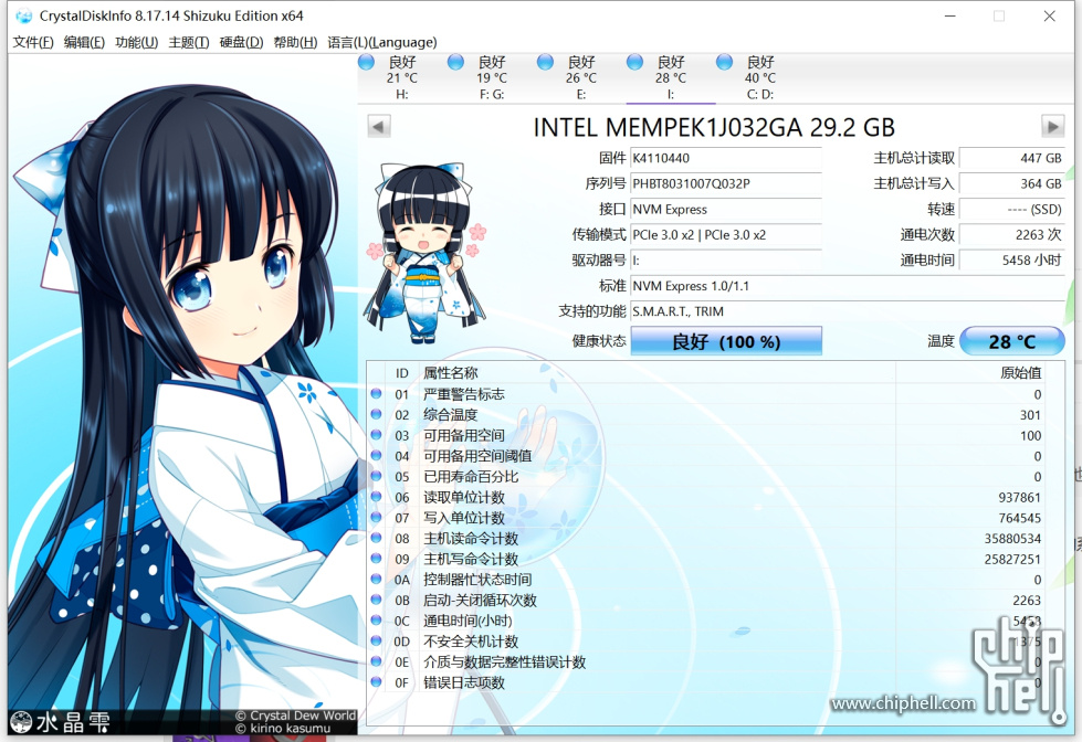

发表于 2024-12-8 16:39 | 显示全部楼层
某人的马甲 发表于 2024-12-8 13:11
不是 傲腾本来就是没有trim的.......
https://www.intel.cn/content/www/cn/zh/support/articles/0000552 ...
不,我觉得是:傲腾可以不开trim,但不代表不支持trim
这是我拿来做虚拟内存的32G傲腾,特性里是有trim的:

发表于 2024-12-8 20:29 | 显示全部楼层
这是我拿来做虚拟内存的32G傲腾,特性里是有trim ...
这个不准的 你得看Intel那个ssdtoolbox的信息
哦 现在改成啥软件了忘了
