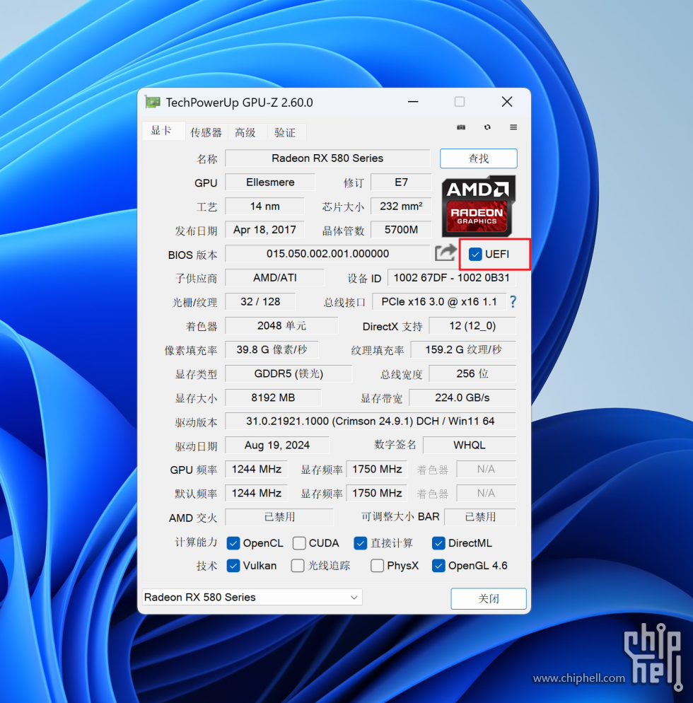

此时换个思路,想到是不是可以通过刷显卡UEFI微码来解决,毕竟显卡原来的vBIOS里有什么黑科技也不清楚,而通过添加UEFI启动微码理论上对显卡的性能参数无任何改动,跑分应该也不会有损耗。于是首先刷回了刚才备份的原版BIOS,Google到那个著名的帖子,按照教程使用GOP_Updater添加了UEFI微码,保存更新后的BIOS,配合amdvbflash强刷,一切似乎都很顺利,当然为了安全起见,刷BIOS之前还是先开启了CSM。刷完后自检通过,正常进入BIOS和系统,再次打开GPU-Z,此时发现UEFI已经打勾。
操作到这里,理论上我的需求应该已经达到了(娱乐大师跑分无损耗并且显卡支持了UEFI),然而当我再次关闭主板BIOS的CSM时,开机,发现进BIOS时居然特么黑屏了!但紧接着在2到3秒的黑屏后,是可以顺利进入系统的。反复重启试了几次,均是这样(也就是帖子的标题中描述的问题)。
有点哭笑不得了,好家伙总有意外在另一个地方等着是吧。
这里请教一下有给老显卡用GOPUpdater刷过UEFI微码的坛友,有类似经验的可以分享下。
实在不行就刷回原BIOS先用着,也不算什么太大的问题。另外,上述每一步操作都有备份,虽然如果你不是强迫症可能也没什么参考意义。
贴一张刷完微码后的图片吧:

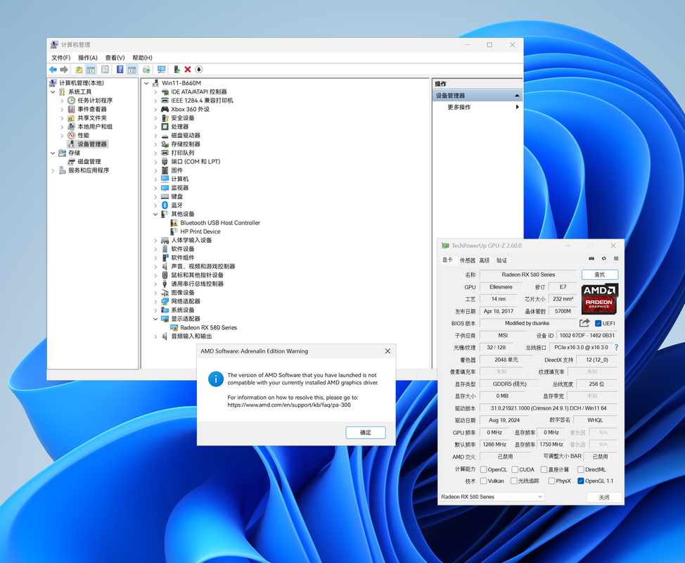

 楼主| 发表于 2024-12-9 09:49 | 显示全部楼层
ljy1414 发表于 2024-12-9 06:24
http://www.smxdiy.com/thread-1079-1-4.html
3楼提到的vbios可以在这下载
老哥 刷完了你给的这个D大驱动后明显不正常,只能我显示器最高分辨率4K开着,也无法设置缩放,看了一下设备管理器没认到,GPU-Z也有很多信息无法识别。
我看了一下那个帖子最后编辑时间也是2019年,我安装的AMD官方580驱动是24.9.1这个版本,中间隔了差不多5年,感觉最新的官方驱动没适配。
另外我看帖子里写了需要部分显卡破解驱动,不知道是哪些型号,论坛没账号,图片没看到。
