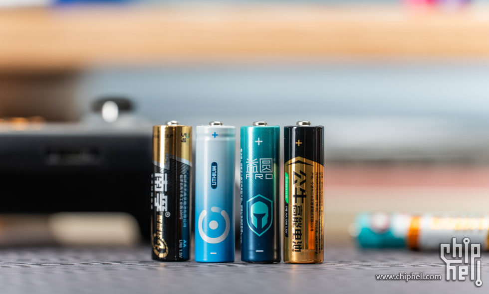

南孚真的强么?小米、京造、南孚差距有多少?传统老品牌金霸王、555是否还能打?
这是我平时买电池的疑惑。
用半个月的时间小体验了14款五号电池,接触我自己平时买电池的疑惑,顺便也分享给大家。

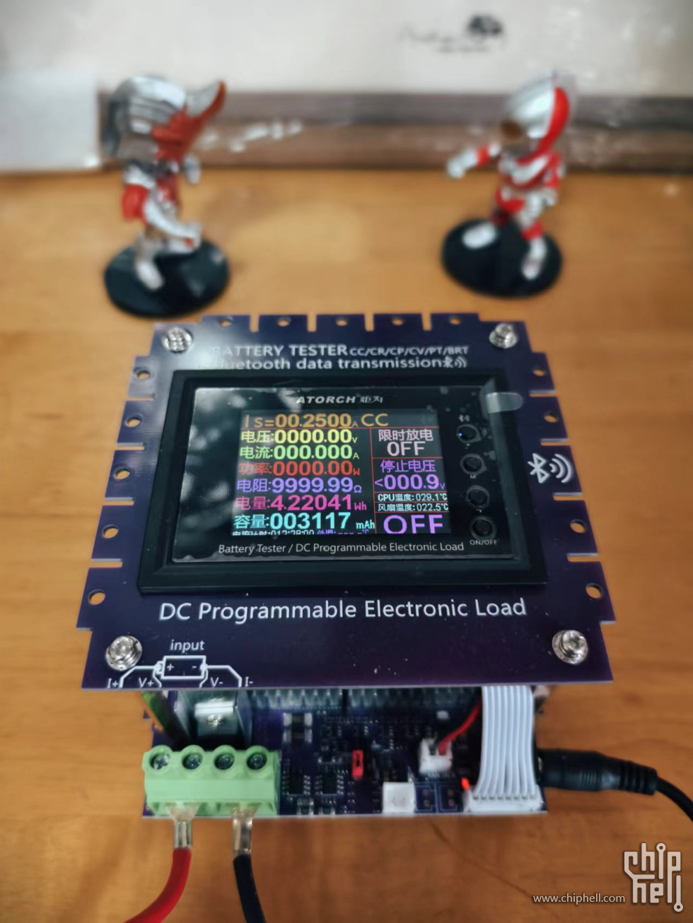

体验前我看了不少网上的内容,发现结果都不尽相同,原因是大家采用的放电电流依据不同。
国标GB-T 8897.2-2021中关于五号碱性电池的放电性能评价标准,选取了250mA作为体验电流(常见玩具放电电流),每天1小时,直到终止电压为0.9V。
我体验电流、终止电压都采用国标使用的数值,把每天1小时改成连续放电。
具体体验用的设备如上~

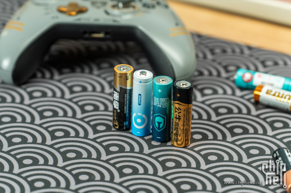

二、电池选品
本次电池13个五号碱性电池+1个锂铁电池。

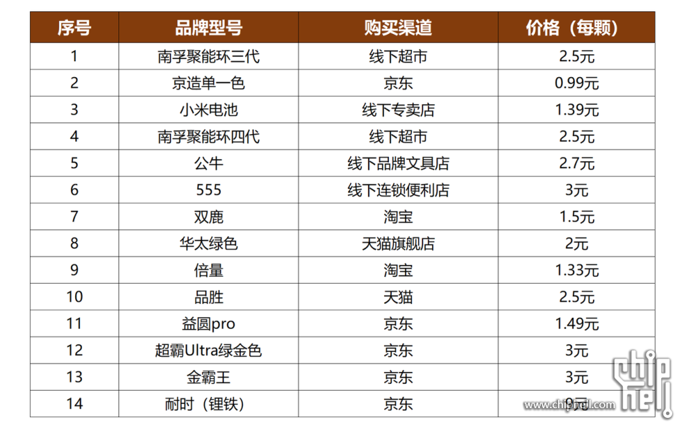

购买自两个渠道:一是实体店(包含大型超市、连锁便利店),二是京东淘宝等自营旗舰店。
目前14个产品采购渠道与价格如上。

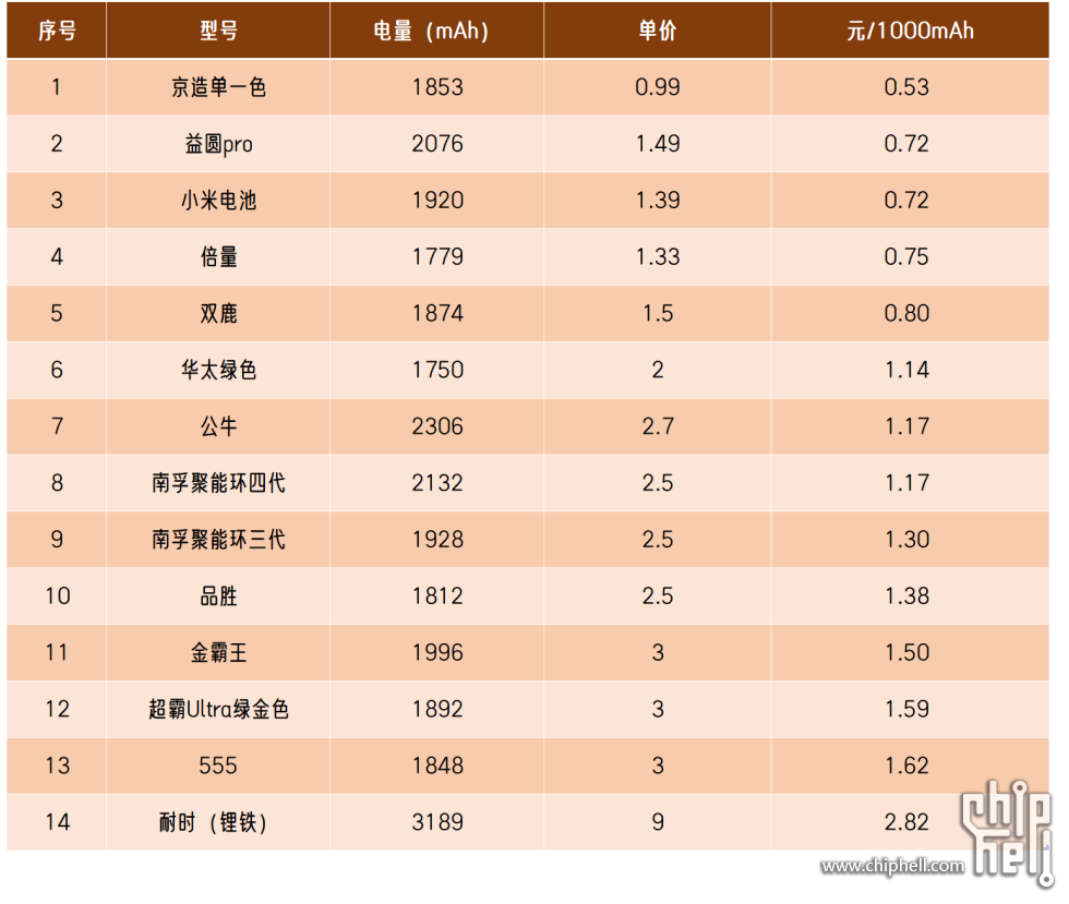

三、最佳容量、最佳放电时长、最佳性价比产品
容量可以说是电池的核心了,具体情况如上。
耐时锂铁电池的容量一骑绝尘,达到了3189mAh,完全达到宣传的超3000mAh,不同材料下,完全是降维打击。
公牛很意外的居然排名第二,容量达到了2306mAh!第一次买,很意外!
南孚2132mAh排第三,人人都说好,不是没有原因的,但是要注意跟聚能环三代比,价格一样肯定买四代。
易圆Pro2076mAh排在了第四,这是我第一次听说、第一次采购的品牌。
小米电池也能在1900mAh,不算弱。
京造1853mAh,也还行。
至于其他的,大家自己看吧,小结,容量前五是耐时、公牛、南孚、益圆、小米。

最后就是以1000mAh来计算单价的话,谁是性价比最高的电池了。
性价比前五,按顺序是京造、益圆、小米、倍量、双鹿。
最强的耐时,性价比最低;
电量第二、三的南孚聚能环四代与公牛,性价比中等;
电量第四位的益圆Pro,性价比排名第二,属于电量与价格都很优秀的产品;
京造虽然电量中等,但性价比最高;
