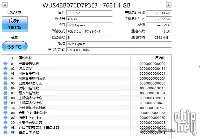

一年多前买的买的一块新SN640拿来当仓库盘的,基本就是存东西,一次性写入,零星存新文件进去
一开始用的m.2转u.2的转接线,有sata供电的,后来换了pcie转接板,没有独立供电
用了pcie转接板之后有一个薄扇能吹贴标签的那面,另一面贴着显卡(显卡是40FE,应该影响不到ssd),今年夏天看ssd待机温度一般在62度左右,有时候开机ssd没有读写,温度也会上升到逼近70度,此时重启就恢复正常了,或者让显卡风扇转起来能给无标签的那面降温(显卡风扇能让下面的ssd温度降到比纯薄扇吹标签面更低),不清楚为什么没读写温度会到接近70,用转接线的时候似乎没有出现过
前阵子看健康还是100%,前几天看就成99%了,写入就8T多,是不是掉得太快了
不清楚健康度跟这个pcie转接板或者温度较高有没有关系(官方文档里工作温度最高是70度)
有没有有经验的大佬解答下

我也是买了1年多,通电时间3888小时,读写都有120T左右,健康度还是100%。
你的温度高吗?

发表于 2024-12-11 00:11 | 显示全部楼层
你这是因为05有数据了吧?
可能有新增坏块了
楼下那些虽然写的比你多,但是他们05那一项是0,所以寿命100%

楼下那些虽然写的比你多,但是他们05那一项是0,所以寿命100% ...
05就是对应的健康度,已经掉了1%
