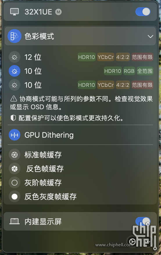

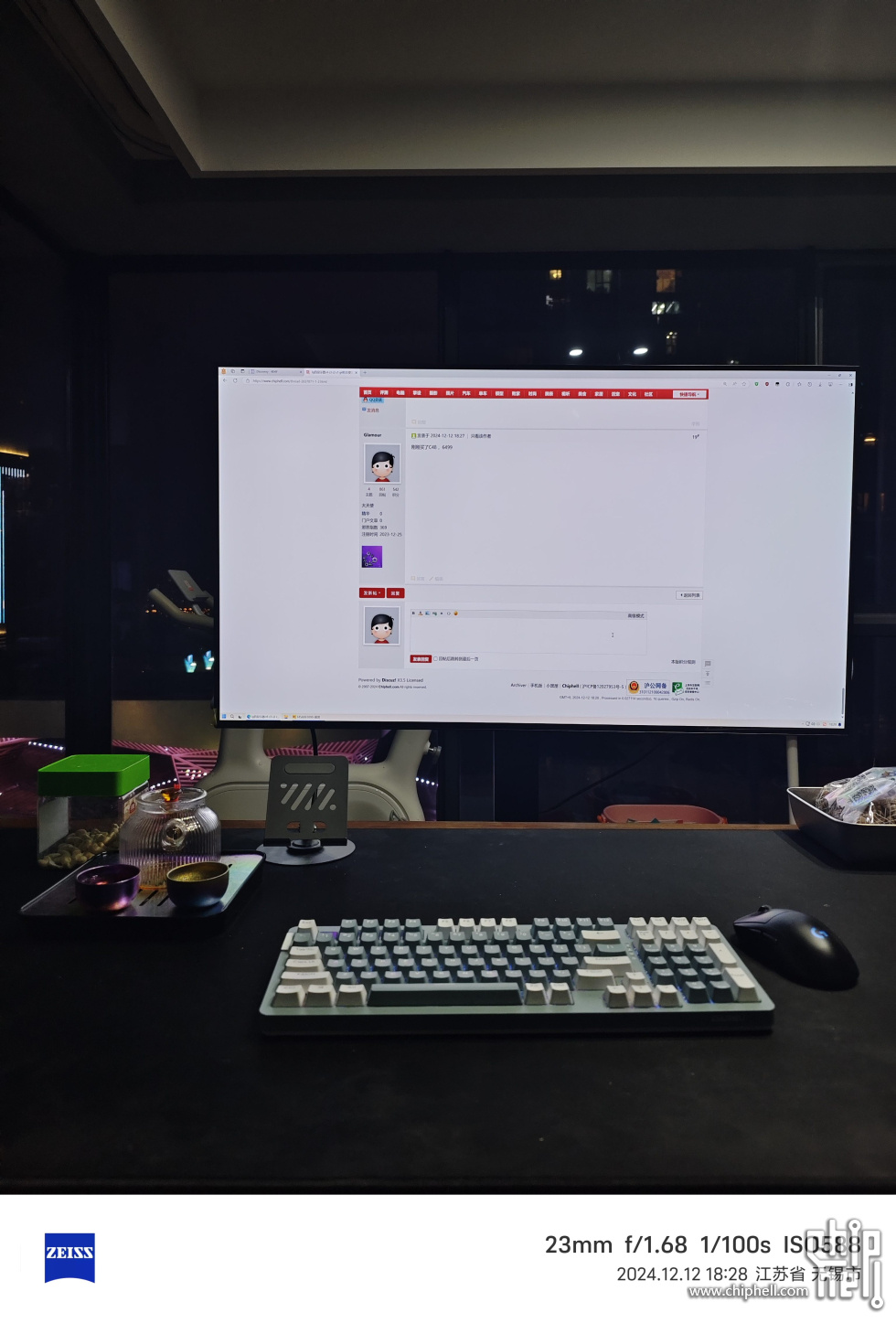

发表于 2024-12-12 16:29 | 显示全部楼层
andy0449 发表于 2024-12-12 16:17
树导能分享下
42C2和32X1UE的使用体验对比不
55C1用户有点心痒
在搞了。
