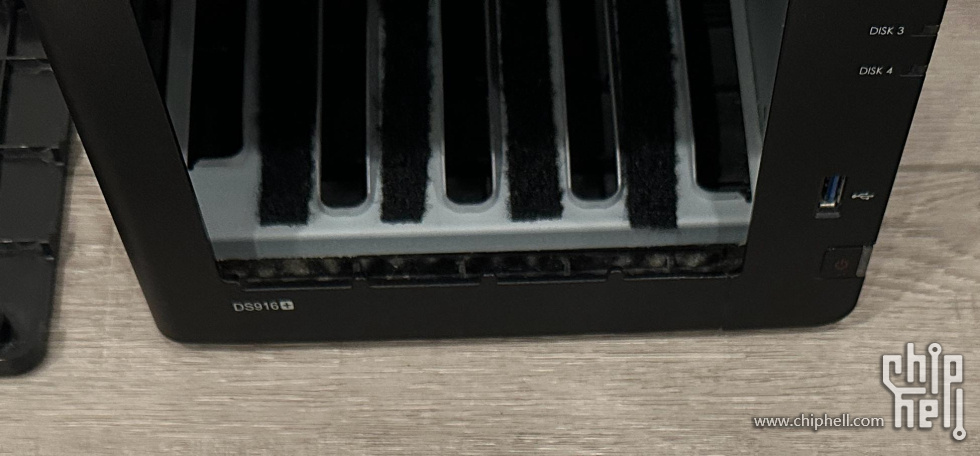

关于Synology 硬盘共振的解决办法这里再说下吧, 相信会帮到好多人.
1. 淘宝搜索 魔术贴
2. 把魔术贴的软毛的一面粘在硬盘槽下, 如图
3. 然后基本没有共振噪音了, 只剩下微微的硬盘和风扇转的声音, 还要把耳朵贴过去听才能听到.
4. 不用谢

"炒豆子"是硬盘在空闲的时候自检的声音, 这个没法消掉.
魔术贴是解决硬盘共振, 这个问题困扰多人多年, 直到"魔术贴"法出现.....但不是100%, 还是有人说没解决. 但有更多的反馈说完美解决了.

早看到此文就好了,Nas放在笼子里不好倒腾,周末费力也得试试,企业盘共振太强烈了!
