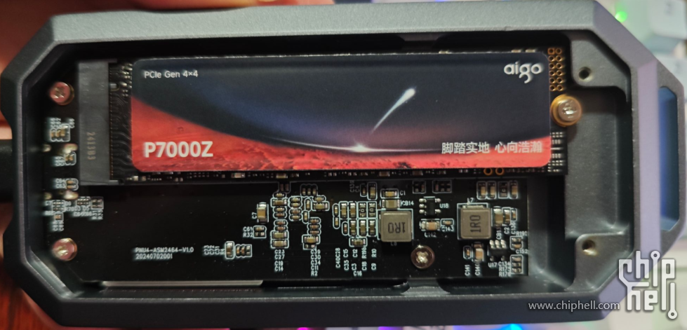

嫌弃雷电盒子需要单独供电,就买个usb4.0的盒子,结果今天装上去死活不认,换了两个2T的,一个3.0 荣慧2263主控,一个4.0的SN850,都不认,心想我靠,不会中奖了吧,结果512/1T/4T的插上去全都OK,把那两个2T的放雷电盒子以及普通的10G硬盘盒,都ok...............
这就是传说中的不兼容?
不过实话说,我那两个2T的盘,同样也在10G的那些螃蟹/ASM方案的盒子上有遇到不兼容认不出来的问题,当时只是觉得可能这种带缓存的盘有的耗电高,不能正常工作,或者盒子固件老,现在看来,还真不是那回事儿。
我也刚买了这款,可以用把固件升级到AS_USB4_240913_85_00_00,兼容性很好,无论MAC还是WIN都正常。就是风扇吵,拔掉风扇接口清净了。记得换好点的线,送的线不行。
