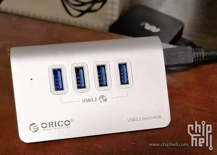

       我的老B450主板,只有一个USB3.2 GEN2的A口,之前是千辛万苦买到了一条支持GEN2的A口延长线(貌似全网只有一个型号)凑合用。
       然后某天脑子坏了,一百多买了个 USB3.2 GEN2的USB HUB,噩梦就开始了。
       这个USB HUB原配一条二十公分的C2C线,我在笔记本电脑上测试了一切正常。然后开始翻A2C的线到台式机上用。
       前后折腾了四条线,第一条没牌子的线,用上直接提示无法写入。第二条是1.5M的雷蛇原装摄像头线,在笔记本上测试正常,到台式机上固态U盘(gen2)正常,但是USB3.0的U盘提示无法写入。第三条是DELL的1米GEN2线,差点就通过测试了,后来发现还是那个USB3.0的u盘写入大文件会中途卡死。
       最后翻出以前买的一条0.6米的尼康数据线,终于一切正常了,可是短了点点,现在USB HUB 只能斜着放在桌角。
       大伙儿有啥好线推荐么?一米长度的,GEN2,A2C的线。
              拜托了
             需要线的就是这个HUB
         本来已经放弃了,某一天又不甘心,狗东买了一条所谓“二合一”的线,其实就是C2C的线带个A2C的转接头。回来一试,还是USB3.0的那个U盘不行。恶心了几天,想放弃了,忽然想起转接头那个HUB自己不是带了一个么!于是用HUB自带的转接头,接上这个C2C的线,竟然成功了!就是接HUB那端的C口是有方向性的,一面不能用,一面一切正常!好吧,看来之前都是瞎折腾,估计是买一根合格的C2C线,配上原装的转接头就好。

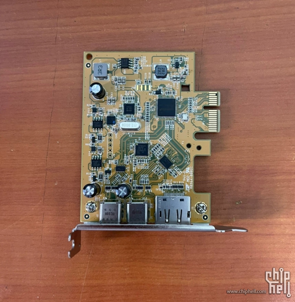

你这么费力找线,不如闲鱼去买一块这个型号的扩展卡:Dell戴尔 DP USB3.1 Gen2 10Gbps Type C 转接卡
解决你的烦恼,还给你多增加一个功能-type-c视频输出
