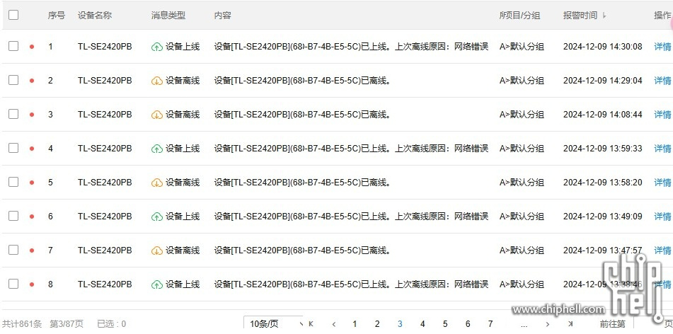

TL-SE2420PB交换机使用了半年多,最近发现若个把月不断电重启,内网web就无法访问该交换机,但不影响网络,无论有线或ap的网络都是正常的。tp商云的日志显示该设备开始频繁的离线上线,最后就一直处于离线状态了。
咨询tp售后,开始说会不会是交换机的ip冲突,但其实已把交换机成静态ip,之后又把ip设成了路由器dhpc外的地址。最近售后说等下一次离线时,试试系统内定的管理地址10.18.18.251,若也连不上,可能就是交换机有问题。
送修也是件麻烦事,毕竟网络每天都要用的。所以先请教下在用同款交换机的同学,有遇到类似问题吗?

这是tp商云上显示的通知信息,非常频繁的离上线,大概10分钟一次,不知你的是否一样情况?

第一次发现时,也觉得可能是地址冲突,但交换机已设成静态地址,路由器上也把它mac绑定了该ip。不放心又把此ip换成路由器dhcp以外的地址,按理说不可能跟网内其它设备发生ip冲突了。
售后说该交换机有2个管理ip地址,除了自定义外,系统还有一个内定ip,到时挂了我再试试看这个ip能不能连接。

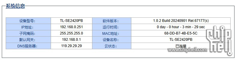

TL-SE2420PB V1.0升级软件20240901_1.0.2
​​​​1、适用于TL-SE2420PB V1.0版本的升级软件,不同型号或硬件版本不能使用该软件,升级前请确认版本;
2、优化了部分功能及体验;
3、修复了相关已知问题。

感谢提醒!已升级,看看还会不会出现离线情况。
