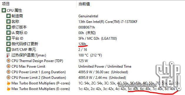

目前主板BIOS都更新到了0x12b微码,为了安全起见我也更新了,然后发现一个问题,记得以前压力测试时,P核全核是5.3G,E核全核是4.2G,现在E核却是4.0G,后来通过XTU查看,果然现在是这样,但也没法看更新前的情况了,在网上倒找到一个图显示应该是4.2,不知道各位大佬们还有没升级BIOS的能验证一下吗

发表于 2024-12-12 22:49 | 显示全部楼层
这是升级微码之后的,升级之前不记得了,看起来全e核确实被限制了
 楼主| 发表于 2024-12-12 22:52 | 显示全部楼层
是的,现在我知道AIDA64新版本是能看到P和E的全核频率了,和你一样

如果你这个信息确认的话,那有一种可能就是INTEL默认的P核和E核都是这个规则,单核、多核、全核三者的频率都不一样,13700KF的E核4.2是主板厂商的策略给提上去了,现在缩缸事件爆发,微星就改回去了,无论选INTEL基准还是板厂策略都是原始规则,而华硕可能没全改
