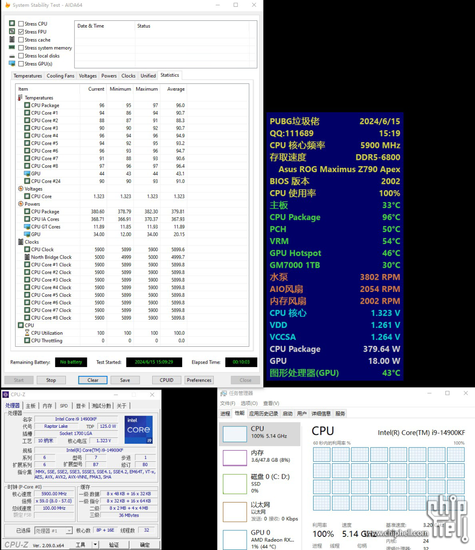

发表于 2024-12-13 00:15 | 显示全部楼层
博立高z880或华越hc18应该是氮化铝配方,非常好涂抹且性能巴适。2g也就13元左右
300元的bykski360一体水 环境温度25度左右 风扇2050转左右  14900kf sp分94分
