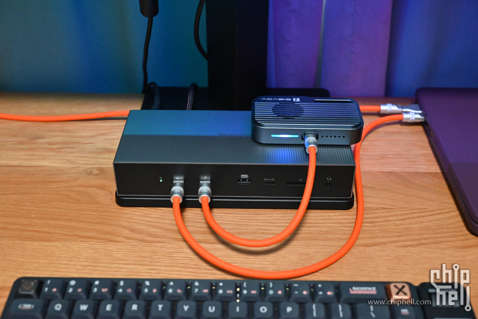

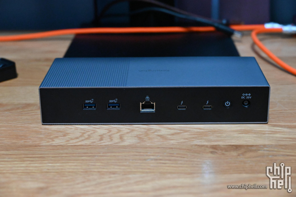

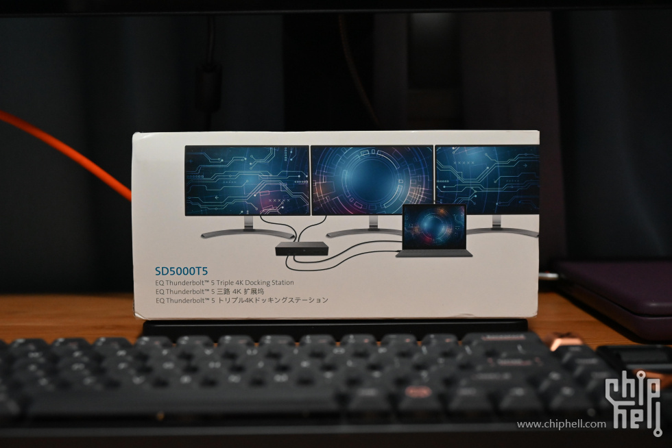

然后是肯辛通雷电5拓展坞。当前拓展坞除了它,还有owc的扩展坞,和阿卡西斯一个没上市的拓展坞(公布的还有hyperdrive和caldigit两家)。
我看了一圈,这些拓展坞全都是一转三为主,有的附带一些SD卡槽和USB接口,阿卡西斯的拓展坞甚至带有M2接口,好家伙这下硬盘盒也省下了。除了发热比别人大以外,这是一个槽点,等会再说。
缺点是全部不带直转视频信号的接口,而且网口速度都是2.5G。
说实话这样的配置我实在难以尊称它们一声dock,顶多叫一声hub。
可以说现在尚处于雷电5扩展坞的早期阶段。如果想要功能全一点的,还可以等等比如caldigit的。
这种扩展坞要接显示器就需要一根typec转dp2.1的线了,这里我配的是zeskit x-tech typec转dp2.1线材。
因为它的官方网站上直接写了支持雷电5转dp2.1,那么就不试其他线了。
好在兼容性还是非常可以的,即便是隔着一个扩展坞也可以满规格点亮。

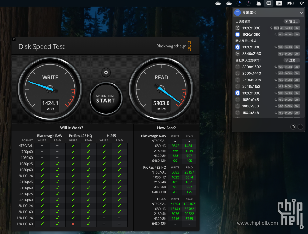

因为雷电5在对称模式下只有80/80的带宽(如果用来传输dp信号,因为dp信号是128b/132b 编码,所以实际能利用的带宽只有77左右)。
如果接入一台4K240 10bit的显示器,那么宽带就会占去下行带宽的约60Gbps,这样留给其他的数据带宽就不多了(大概16左右)。
实际跑分测试也验证了这一点,如果把雷电5硬盘盒也接在扩展坞上,如下:
那么它的写入就会大幅度下降到1.4GB/s附近,刚好填满剩下的下行带宽,而读取速度不受影响,因为上行带宽完全没用:
这也是我觉得阿卡西斯拓展坞内置m2可能有槽点的原因,实际上在油管上的抢先测试也遇到了跟我一样的情况。
针对这一问题,这个拓展坞上标着可以动态的将对称模式扩展为非对称模式,一定条件下从上行匀40Gbps的带宽给下行,变成40/120的带宽配置。
遗憾的是在这一个测试中并没有出现这一动态配置,我猜测激活非对称模式的条件可能是需要接入多台显示器吧。
最后想要吐槽的就是这些扩展坞配置的傻大粗充电器了,线材也很难打理(淘宝查了下,价格100左右)。

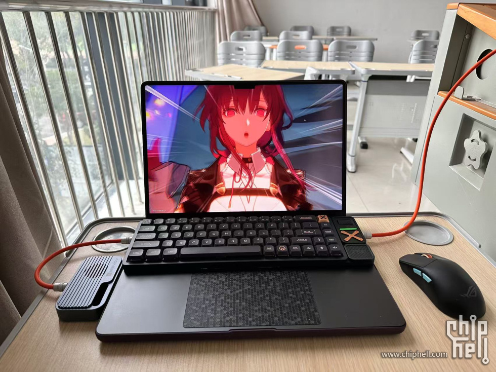

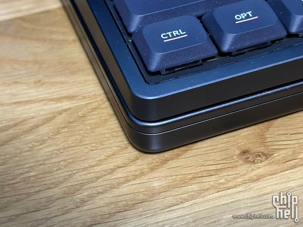

在键盘上,我选择了铝厂的MG65PRO来适配16英寸的MBP(MG65非PRO版本适配14英寸MBP)。
这个键盘简直就是为MBP量身定做的,不仅可以直接放在MBP上而不压到键盘,宽度(横向)和MBP等宽,长度(纵向)和MBP键盘等长,就连R角都是苹果R角。
缺点是:1. 虽然是机械键盘但是矮轴,按照装机法要开除盘格。2. 放置连接器的磁吸小盘吸力太弱,以至于每次我从背包里面拿出来都要到处找连接器。

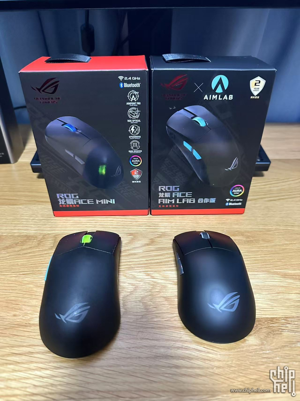

鼠标上我选择了华硕的龙鳞ACE MINI。首先我个人推荐长期使用鼠标的朋友还是选择一块轻量化的游戏鼠比较好。
游戏鼠一般虽然滚轮不太好用,但是可以极大的缓解手腕的压力,减少关节类疾病。
再怎么神奇的人体工学设计也不如直接卸力收益高,龙鳞ACE MINI鼠标仅有49克。
我个人为例,我有很严重的关节类疾病,需要打膏药上班的那种。之前也是信奉上班神器罗技mx系列。
但这几年我换了轻量鼠,手腕的关节病就这么神奇消失了!(也可能跟摸鱼的时间变多有关)
龙鳞ACE MINI之前有模具强度的问题,我现在拿到的(10月份出厂)貌似已经解决了,现在外壳已经坚固无比。
当前ACE的价格是非常好的,MINI反倒有点贵,不理解。ACE也不错,我从首发用到现在。
