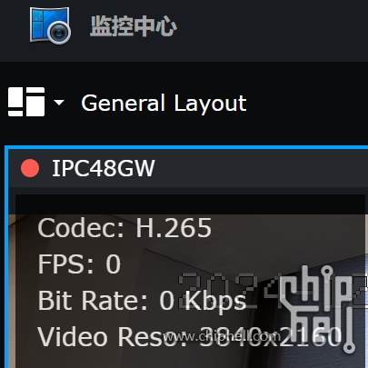

作为一个80后人到中年,前一阵因为需要照顾家里得了老年痴呆症的老人,不得以开始折腾起监控来。本来想着买个小米或者360的傻瓜摄像头即可完成任务,结果发现这些玩具看个娃或者宠物还凑活,看老人或者需要连续录制的时候完全没办法用(老人日常卧床,行动较迟缓),另外还需要保存连续的录制监控视频文件用于法庭证据,看来看去还是群晖系统最合适。
目前一路摸索使用下来,发现就是群晖的SS监控套件最为好用,尤其是添加了SSD作为监控存储盘之后,可以做到8路监控视频16倍速丝滑回放,试问这点哪个硬盘录像系统可以做到?
最后买了各种品牌的摄像头,发现群晖里基本没有适配的摄像头配置文件,无奈又开始了各种折腾和测试,现在已经基本解决;
遂将群晖SS定制摄像头配置文件内容整理如下,如有问题或疑问也欢迎留贴讨论;
挑了半天最后选了TP-LINK的摄像头,就看上它支持标准onvif协议且可以脱离外网运行,这样可以免除后续的云存储费用,同时减少被黑的概率。
型号IPC-48GW,800w像素支持4k分辨率,自带6倍光学变焦,几乎可以看清屋内的所有细节;
买回来之后发现群晖Surveillance Station中并没有适用于该型号的配置文件,导致H265视频格式无法选用,也没办法用于动作侦测录像,云台控制也失效;
于是通过修改摄像头配置文件发现可以全部搞定,所有功能均可正常使用;

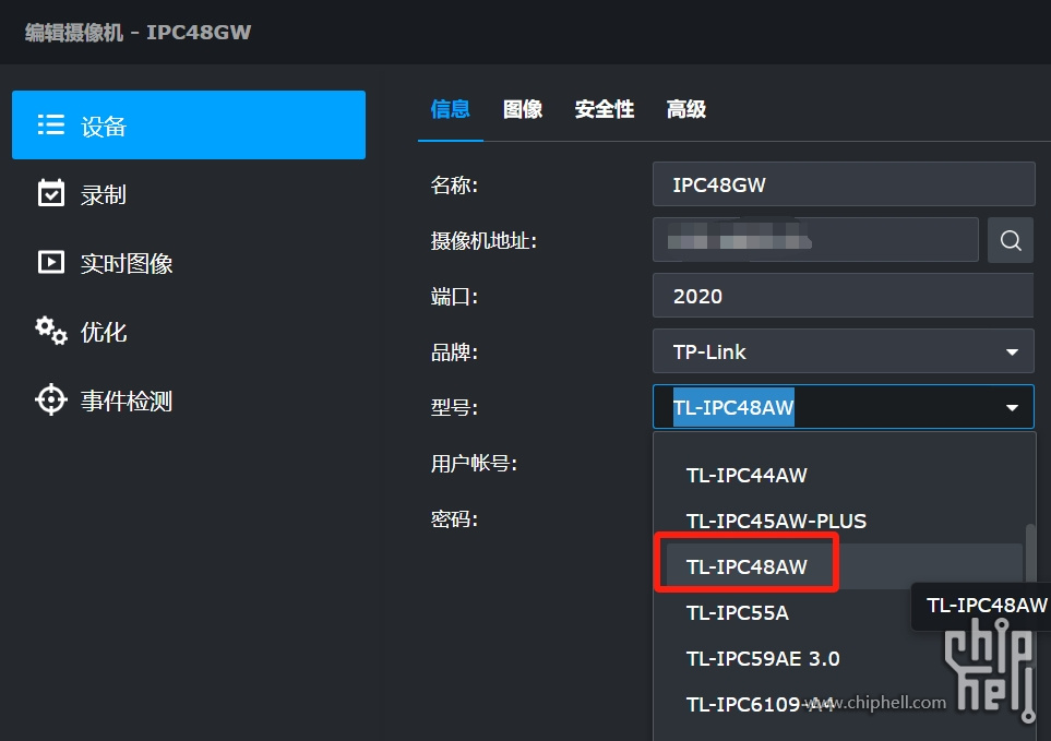

3. 重启群晖SS套件,修改对应的摄像头配置即可;
编辑摄像机,在TP-Link型号下就可以看到新添加的TL-IPC48AW型号;
