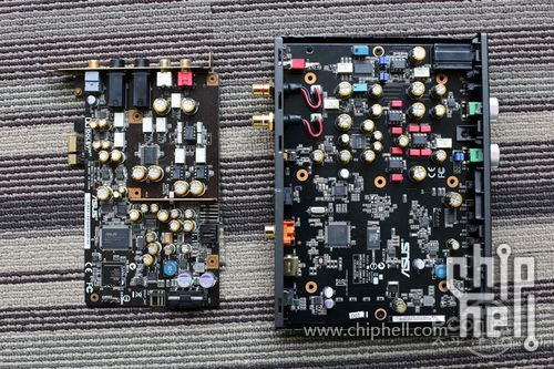

 楼主| 发表于 2024-12-17 10:26 | 显示全部楼层
gladiator 发表于 2024-12-17 10:21
这USB DAC做的有问题吧,现在独立供电的USB DAC都是异步的和USB数据地隔离的怎么可能有这么大影响,做成这 ...
ASUS的STU估计就是有这问题......可能我碰到了,也可能因为接后级造成的

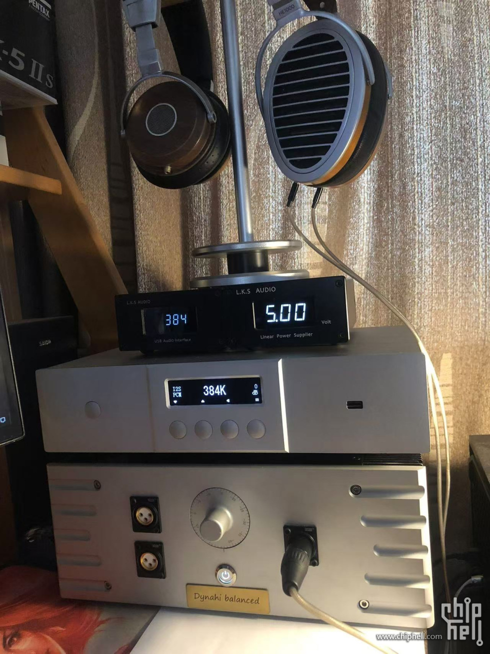

发表于 2024-12-17 10:52 来自手机 | 显示全部楼层
ppzhong 发表于 2024-12-17 10:46
就是说PC供电的地线影响USB2.0的地线....我觉得是这样造成的底躁,而且老虎卡是早期的DAC,可能没做隔离 ...
这就是界面左边那个5v线性电源的用处了,替换供电的,不过总感觉这样是舍近求远,现在的主板基本都有光纤输出
 楼主| 发表于 2024-12-17 10:55 | 显示全部楼层
wavewoo 发表于 2024-12-17 10:52
这就是界面左边那个5v线性电源的用处了,替换供电的,不过总感觉这样是舍近求远,现在的主板基本都有光纤 ...
我发现这个ASUS STU有USB、同轴SPDIF和光纤以及3.5mm输入...
但是我主板Z790H有光纤输出吗?研究下
主板Z790H还真有光纤输出....但是光纤线呢,我要回去翻下能不能找到了
