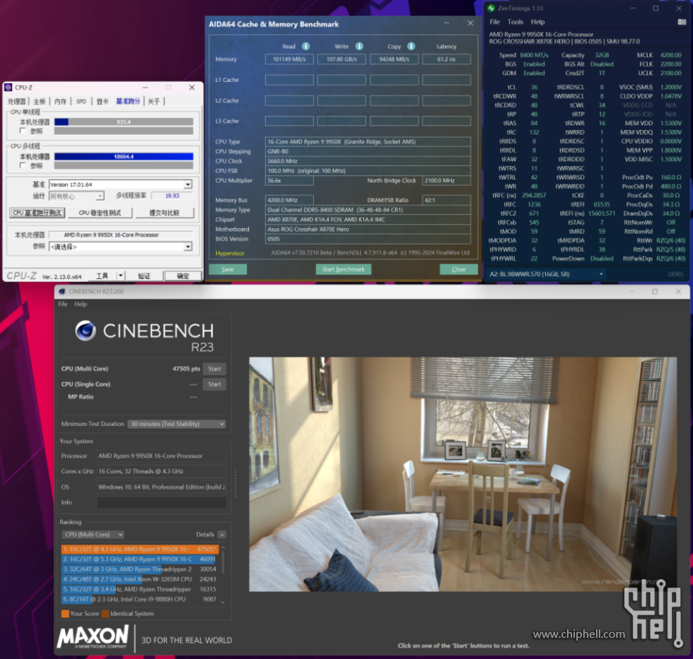

gskill 8000 c40 expo版
现在超到8000c36 想问下大佬们现在都用什么跑内存测试?

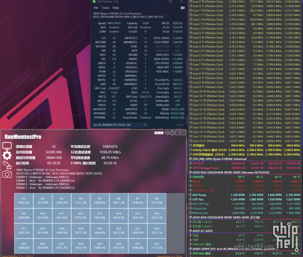

发表于 2024-12-20 11:27 | 显示全部楼层
TM5:1usmus V3配置文件跑一个循环(5-7分钟)测试电压稳定性,anta777 extreme配置文件跑30分钟测试小参稳定性;
Y-Cruncher:VT3跑20轮测试IMC稳定性,FFT V4跑20轮测试内存总体稳定性;
最后跑Run_MemTestPro,跑一次100%,验证总体稳定性并截图记录上传。
发表于 2024-12-20 11:42 | 显示全部楼层
当然是runmemtestpro的amd yes版本啦

发表于 2024-12-23 09:23 | 显示全部楼层
我觉得也没啥讲究的,我比较简单粗暴,就先睡个觉顺便MT跑个1000%,醒来之后再重启下计算机,用TM5 1us做个复测,最后再来个CPUZ+R23半小时收工!
