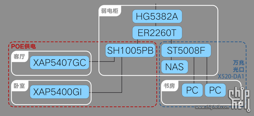

 楼主| 发表于 2025-1-8 09:11 | 显示全部楼层
更新了一下新的图,各位大腿帮看看有啥能调整的设备,或者更好的方案

发表于 2025-1-8 09:28 | 显示全部楼层
机柜内万兆(光纤优先,可以用DAC线,不用买光模块,其次网线),到房间暂时用网线走2.5G,ER2260T连三层核心交换走万兆光。POE交换机不管是接ER2260T还是三层核心都建议走万兆光。现在所有无线的上行瓶颈就是千兆。建议POE交换机换成带有万兆光口的POE交换机,比如TL-SE2106P(B)或者TL-SE2109P(B),带B的供电更高。假如预算有限,wifi都可以换成wifi7的7AP5100HC-POE,刚刚看了下5407价格要7ap5100hc的两倍,等过两年wifi7的价格下来再换也不会太心疼。
补充:
你家不考虑墙壁的网线口吗。建议比如客厅电视柜啊,书房书桌角啊,卧室书桌之类的地方,留传统的网线口。这样要接个什么机顶盒,笔记本,接入点交换机都比较简单。有线也比无线方案延迟低,比如搞个apple tv看nas上的视频,有线网络拖动进度会比连wifi的反应快不少。终端设备几乎都是网线口方便,光口是万兆及以上、远距离(百米以上)还有交换机上用才会比较方便。如果想搞智能家居,摄像头、门铃之类的地方最好要预留网线、甚至电源线,这样体验更好。
 楼主| 发表于 2025-1-8 11:18 | 显示全部楼层
超极限01 发表于 2025-1-8 09:28
机柜内万兆(光纤优先,可以用DAC线,不用买光模块,其次网线),到房间暂时用网线走2.5G,ER2260T连三层核 ...
有预留的网口,智能家居wifi应该够用了吧,想问下多模双纤的lc头能直接穿25的管嘛。因为准备预埋的是烽火的LC-LC跳线
发表于 2025-1-8 12:00 | 显示全部楼层
我觉得楼主的方案已经不错了,比我当初设计的强多了。
发表于 2025-1-10 10:45 | 显示全部楼层
雨大辰 发表于 2025-1-8 11:18
有预留的网口,智能家居wifi应该够用了吧,想问下多模双纤的lc头能直接穿25的管嘛。因为准备预埋的是烽火 ...
网线买一箱305m也不用很贵,前期网线布置好,以后省心太多了。我看你好像没有标注电口的交换机。
绝大部分wifi可以的,稳定性看ap的稳定性了。可靠性和延迟不如有线就是了。家里的光纤我没做过。一般商用走光缆,然后到位置了熔接头(sc lc之类的)。你这个成品跳线线材会比较脆弱。
 楼主| 发表于 2025-1-10 14:04 | 显示全部楼层
绝大部 ...
用跳线是因为找的人工过来都说按趟收费,500起再加上尾纤和光纤,得700多,我买的跳线也才300不到。。。就用的跳线,脆弱的话,后面应该也不怎么会动了,而且光纤单走吊顶的20管,后面实在要换,扯也容易,最长一根管也才15m,因该不存在扯不动。
电口交换机sh1005pb就是哇,每个房间都走了一路的超六,也是单管单线,换线也不存在问题应该。
发表于 2025-1-10 15:43 | 显示全部楼层
过来人建议只有1条:家庭组网一定要在一个网段内,能够帮你避免99%的麻烦事。(比如视频app投屏、meidia server、网络打印机)等等一系列需要网络广播协议的。
发表于 2025-1-10 16:36 | 显示全部楼层
万兆交换放书房,书房到弱电箱两根光纤,一根接NAS,一根接ER2260T,这样书房就有了交换机,可以加接打印机
