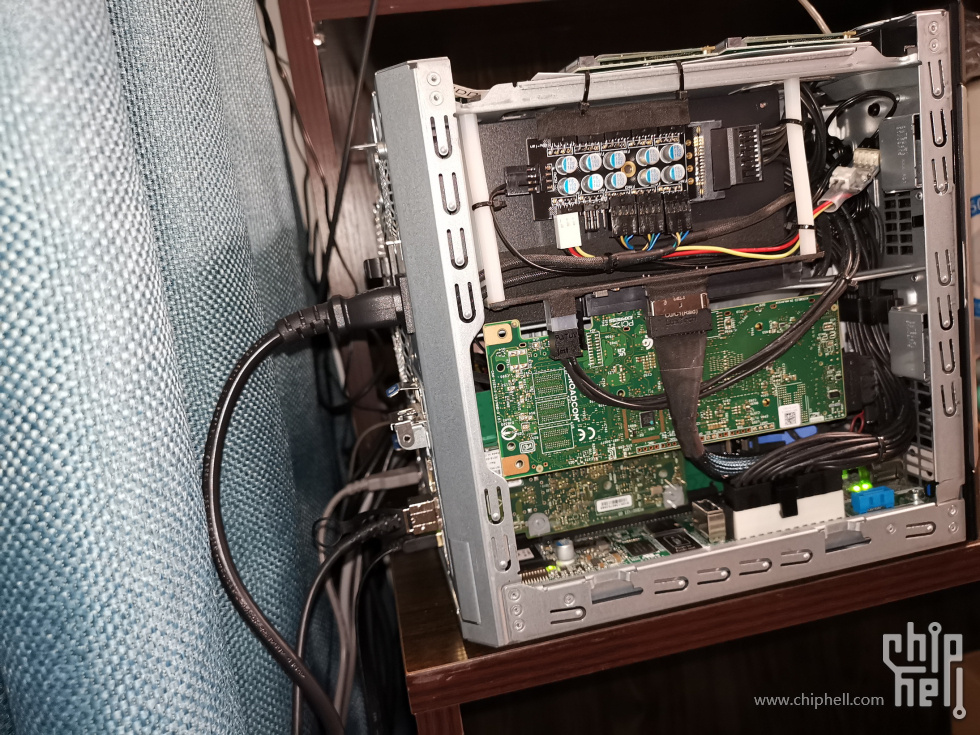

 楼主| 发表于 2024-12-22 13:30 | 显示全部楼层
tsonglin 发表于 2024-12-22 13:24
咦,你为什么要在gen8唯一的pcie槽上插个hba卡呢,多浪费啊,你应该插一张100来块的x540t2万兆网卡, 就没有 ...
