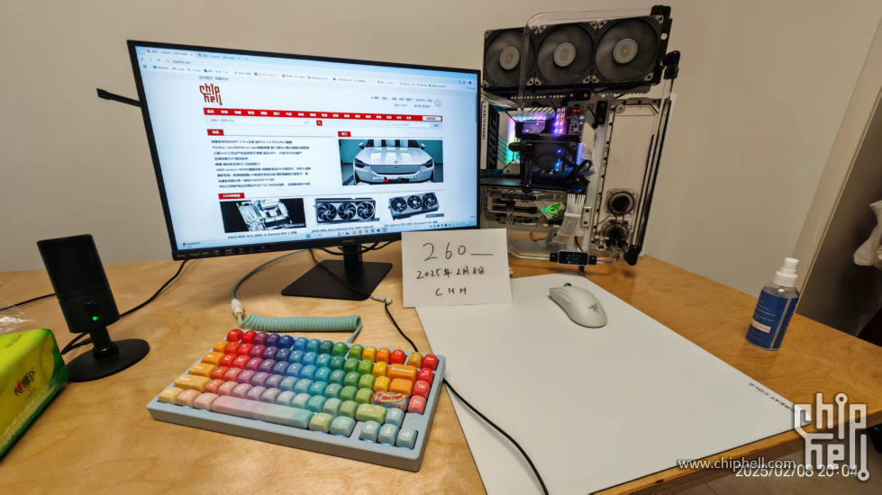

 楼主| 发表于 2025-2-8 20:07 | 显示全部楼层
按要求补一下手写ID、时间及CHH首页。
