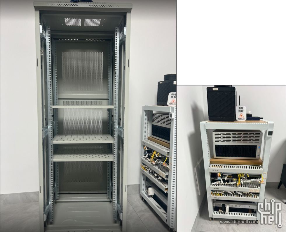

突然意识到一个很严重的问题,开放式的机架,最怕就是有人瞎碰,
而过年过节,最不缺这类生物,我可不想大过节的被搞得蹲在家里修线路修机器。
一咬牙一跺脚,搞了个标准柜子。。。
工业风比较浓,选白色是我最后的倔强,跟之前的22U、总高1.4M机架比较一下,这个32U高大得多,
500多块的做工,只能说凑合用,细节不能看,运过来玻璃门还和门框脱落了,还要我自己打胶粘回来。。。

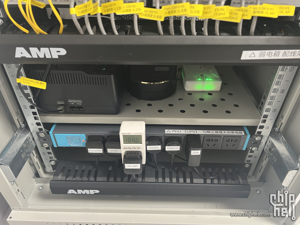

  • 最底下是电源部分,老伙计BK650M UPS,现在200W续航不到10分钟,拿来紧急关机也够用了

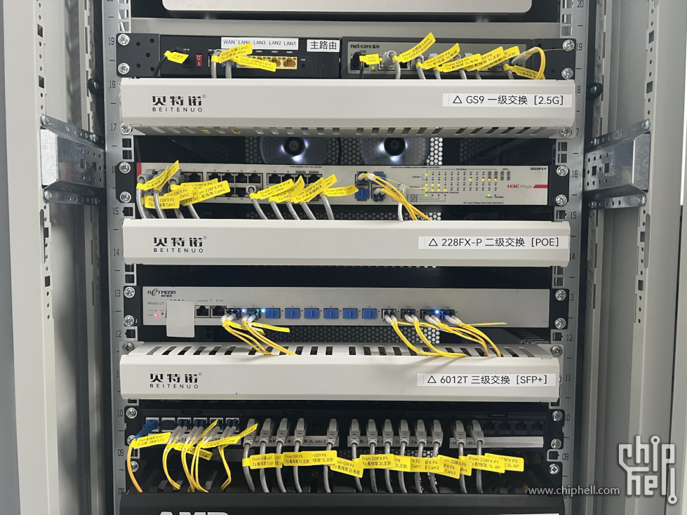

  • 中间是网络部分,3个交换机分别负责2.5G、poe和万兆接入,他们之间的跳线都是万兆链路;
  • 本人不喜欢玩什么旁路由,一个硬的MT7986足以,双2.5G端口,只跑科学和反代,简单稳定,轻松愉快。

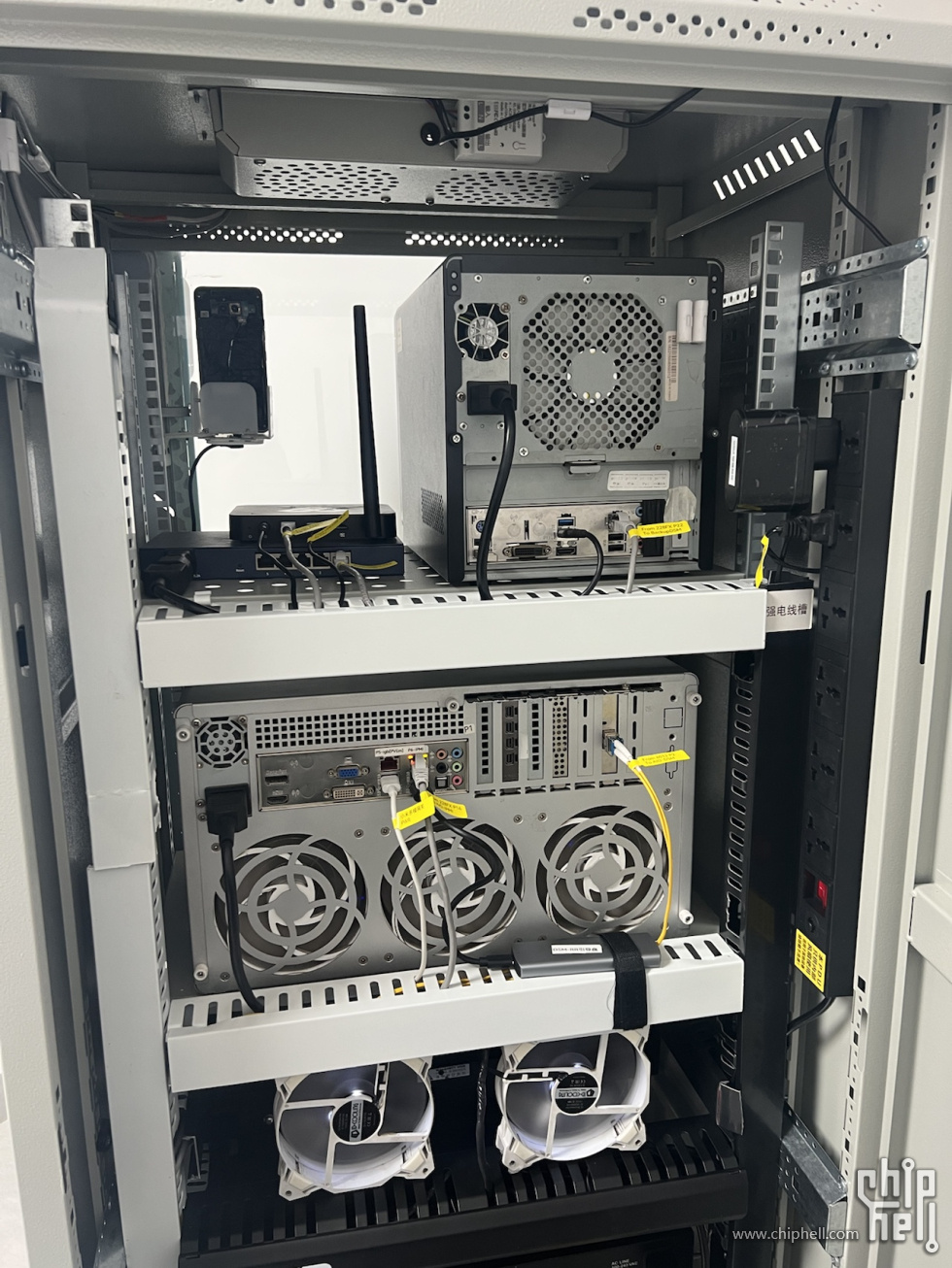

  • 上层就是两台NAS,大的跑物理黑裙,负责储存、影视、监控、智能家居、和其他有的没得的服务;
  • 小的黑的是定时备份的物理黑裙,主要是跑ABB备份PC和拉取一些大黑裙上比较重要的文件
  • 还有一个打辅助的armbian盒子,负责与UPS的通讯
  • 理线比较难顶,不使用扎带,选择做线槽仙人,拆装不用剪来剪去;
  • 拉倒弱电箱的线是之前做好的,重做工程量太大,复用效果不是很好,凑合得了

  • 柜内散热有两组,背面的双12V 12CM风扇常开给那个POE交换机通通气;
  • 顶部两个220V的,开起来直接起飞,非紧急不会打开,给它两上个通断器,按需启动

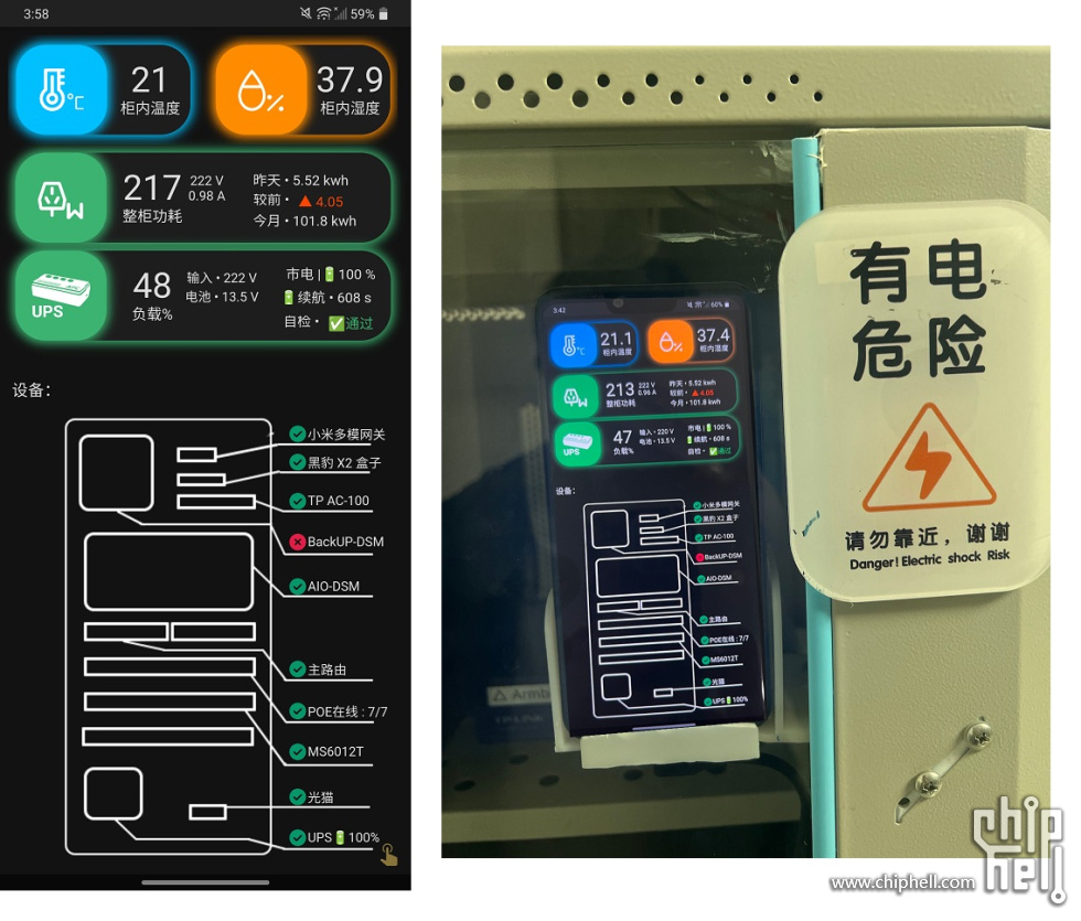

  • 传感器放了两个,一个温湿度,一个人在传感,人在传感用来触发有人接近打开那个状态监控屏
  • 状态监控屏,不知所谓的东西图一乐,搞了个旧手机,接入了homeassistant,写个仪表盘常住即可;
  • 使用无线adb命令触发亮屏和息屏,用软件控制充电时机防止充爆

明明淘宝买一捆钢丝刺绳就能防盗防喵防汪防小屁孩的...不过想折腾的理由挺好
好奇那个旧手机的仪表盘,点击相应设备就弹出它的状态吗 - 例如功耗/负载、温度 当然需要硬件配合的要上硬件(例如功率插座);
还缺一个柜内温度传感器(带远传信号的)+温控器吧,代替顶部风扇的通断器了(还不如侧面板装个船型开关或钮子开关来得快捷)

 楼主| 发表于 2024-12-24 09:46 | 显示全部楼层
好奇那个旧手机的仪表盘,点击 ...
这个表盘只是做一个预览,也不方便点击它,我在ha里有另外更详细的页面;
温湿度计和通断器都是米家的,写条自动化就可以温控了
