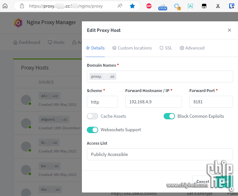

这个地址指向家宽的话不行的,要另外设端口,假如设54321,就在路由设置端口映射,wan的54321对内网NPM的4443(NPM默认ssl监听端口),然后NPM新增一条记录,例如owncloud.ted.ddns.net,指向192.168.1.24:80,ssl证书选你生成的那个就可以了。外网访问地址就是https://owncloud.ted.ddns.net:54321   我一般是加前缀地址,不加/后面地址,容易出错
下面是NPM映射自己的一个例子

建议 用 nginx-proxy-manager 通过 web ui 点点点配置,不用手工像写代码一样写配置,你手工写还得简单学习一下它的原理和语法,有些小错误都运行不了(例如多打漏打一个字母, 打错一个单词,或者漏打 分号 ';' )
教程就是像我的教程一样
