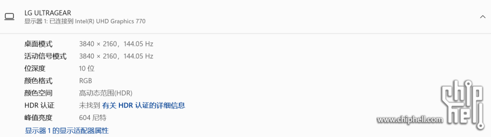

最近把显卡送人了,直接用核显接显示器,看到主板上标的输出是DP1.2和HDMI2.0,以为需要买个显卡来显示,结果发现不需要~我买的二手A770都在路上了
为啥会反向虚标?
图1
图1

因为设计制造硬件的人自己也不知道是否支持,也没有设备进行测试,索性就写个较低的硬件规格上去。以前买gpd win max2022的时候gpd工程师因为没有hdmi2.1的设备测试,商品详情页面只写了支持2.0。买之前还想着用usb4转hdmi2.1用,结果hdmi接口直接就支持2.1。
发表于 2024-12-26 09:28 | 显示全部楼层
几种原因吧,
1. 制造商自己也不知道,有些接口升级可能并不需要显示器端硬件适配
2. 协议不完全支持,部分特性可能不支持
3. HDMI可能涉及版权费
发表于 2024-12-26 09:31 | 显示全部楼层
除了楼上说的这种情况外,也会有随着驱动升级而支持更高规格输出的
比如我手上那块2060,HDMI2.0的,老驱动只能输出HDMI2.0标称的4k60,装了新驱动后就能输出4k120了

看看是不是RGB格式输出

但正向虚标也不少,很多B550主板写的HDMI2.1,但是是残血的,只能开4K 120Hz 8bit 色深420

测试部门都不知道接口到底什么标准,这玩意谁摊上谁倒霉,oem过来拉屎象征性的帮他们复现一下,就算是2.1的鬼知道是不是满血,就算是满血鬼知道驱动限制了没有。反正你插上显示器没有就没有,有你就偷着乐吧
发表于 2024-12-26 19:31 来自手机 | 显示全部楼层
主板接口标识保守,应该是因为主板支持的多款CPU中,有的核显规格不高,因此标一个最低值,避免误导。
发表于 2024-12-26 19:50 | 显示全部楼层
咋说呢,知道自己的核显是UHD 7xx系列,第一反应就应该是DP1.4+HDMI 2.1(TMDS),即便同代 i3、赛扬也是;
好奇哪个主板这么小心翼翼的标注
发表于 2024-12-27 01:24 来自手机 | 显示全部楼层
PPXG 发表于 2024-12-26 15:06
看看是不是RGB格式输出
不可能,10和20两代确定就是hdmi2.0,能输出4K120,一定是低采样的YUV格式
七彩虹的z790 i20
