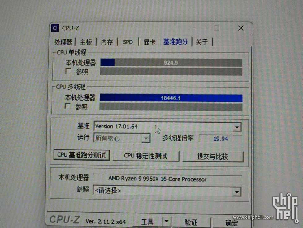

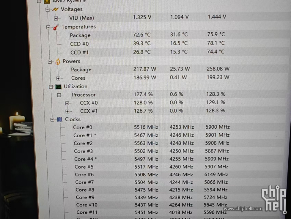

[CPU] 在论坛潜水学习了一下pbo,9950x来交作业了
发表于 2024-12-26 09:21 | 显示全部楼层 |阅读模式
抄了下 我自横刀 大佬的设置
https://www.chiphell.com/thread-2653210-1-1.html
PPT 260W,温度墙95(实际跑不到那么高)
r24 2464分
内存有点拉跨,4根48只能跑5200,坐等670的新bios

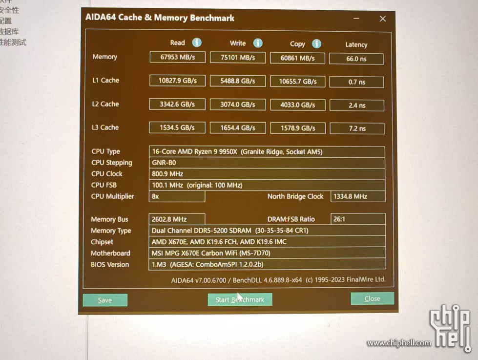

pbo
pbo

发表于 2024-12-26 09:40 | 显示全部楼层
为啥你们延迟都这么低,我爱国嘉的b650e更新了最新的1202b跑8000c36延迟都65。。。。。。
 楼主| 发表于 2024-12-26 09:49 | 显示全部楼层
neozbwhawk 发表于 2024-12-26 09:40
为啥你们延迟都这么低,我爱国嘉的b650e更新了最新的1202b跑8000c36延迟都65。。。。。。 ...
你在bios里找找有个低延迟选项来着
发表于 2024-12-26 10:46 | 显示全部楼层
你们cpu都这么好么,俺照抄单核不到900分,多核倒是可以18xxx

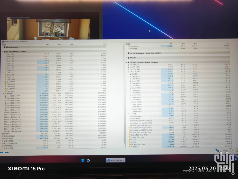

发表于 2025-3-28 21:06 来自手机 | 显示全部楼层
我自横刀 发表于 2024-12-26 15:43
加油!
刀佬,跟你一样的板 u 内存 照着你的作业抄,跑个r23温度居然不下。一体水冷瓦尔基里v360  硅脂 TF9 。
全默认最高80多,现在都95了。电压也不高啊,
发表于 2025-3-28 21:17 | 显示全部楼层
territory 发表于 2025-3-28 21:06
刀佬,跟你一样的板 u 内存 照着你的作业抄,跑个r23温度居然不下。一体水冷瓦尔基里v360  硅脂 TF9  ...
co多少?
不要10x+200Mhz,用4x+100mhz
另外你跑R23,能跑多少CPU PPT功耗?
内存什么参数

发表于 2025-3-30 14:34 来自手机 | 显示全部楼层
我自横刀 发表于 2025-3-28 21:58
你跑r23的时候Hwinfo截图看看呢
请大佬过目。参数完全照搬,没有改过!

发表于 2025-3-30 17:03 | 显示全部楼层
territory 发表于 2025-3-30 14:34
请大佬过目。参数完全照搬,没有改过!
我看你能跑240w啊,4.5w应该没问题的呀
你BIOS里面把温度墙设成80度看看
另外测试的时候把后台清干净
我刚才又跑了一次,没问题的,室温24度,单次R23 4.55w(我设置80度温度墙)
R23 满载PPT功耗240w

发表于 2025-3-31 22:13 | 显示全部楼层
miu9889 发表于 2024-12-26 09:49
你在bios里找找有个低延迟选项来着
低延迟哪个选项呀,华硕板子没找到
 楼主| 发表于 2025-3-31 23:53 | 显示全部楼层
oubackou05 发表于 2025-3-31 22:13
低延迟哪个选项呀,华硕板子没找到
那个没用,就是aida64的内存跑分延迟低些,实际性能是倒吸的
