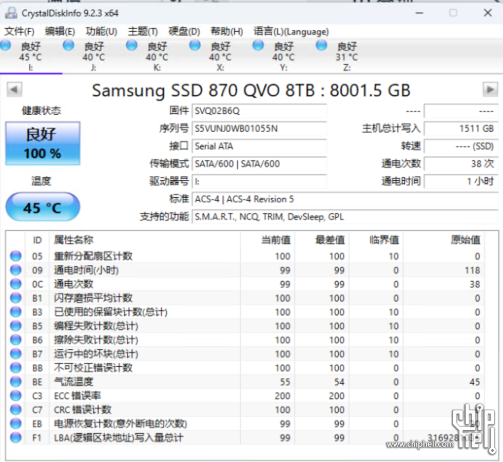

小黄鱼上收了个 870QVO,可以过三星魔术师检测,三星网站查序列号是正品,到手测速也没问题,但是有两个怪事情:

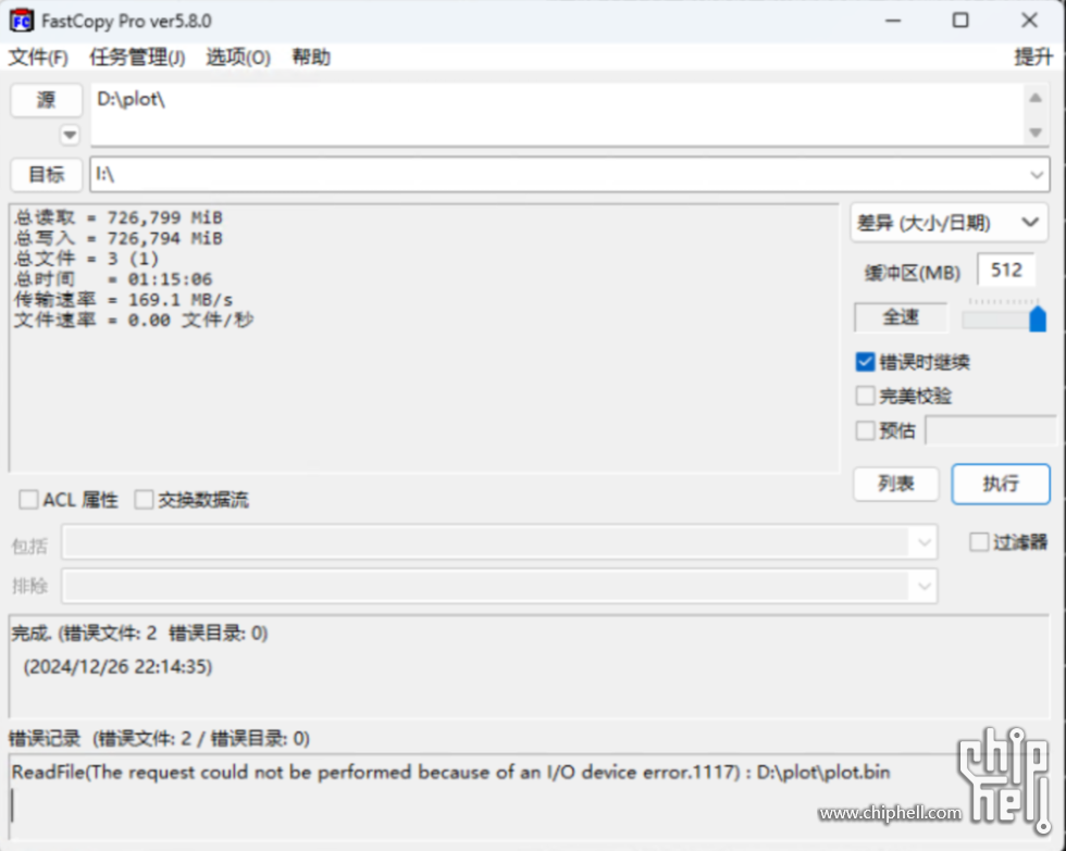

1. 往里面拷一个不到 4T 的大文件,第一次好像不到5%的时候报错,提示内存不足,系统是Win11,内存是64G,空余还有很多
        第二次和第三次均出现了掉盘,都是在5%左右,但实际上去检查时发现并没有掉盘,拷贝错误提示信息就是设备不存在了。
        改用fastcopy,没有再出错了,拷贝速度也正常,出缓后160MB左右。
2. 这里更加诡异的来了,第一张图是卖家贴的,上面通电时间是115小时,我这边刚上机时没注意,但后面突然就发现怎么是1小时了呢?见第二张图。
难道是之前拷贝的时候,瞬间掉盘又重建自己连接上,这中间导致了掉固件,以至于通电时间清零?但是通电次数和写入量却没有清零。
一般清零好像是反过来的吧,时间不容易清,但其他数据容易清,之前一个SN650在Win下突然无法格式化,改到linux下低级格式化后就是这样,
时间没清其他数据清了。
Fastcopy 拷贝到20%的时候又出错了,错误信息:ReadFile(The request could not be performed because of an I/O device error.1117) : D:\plot\plot.bin
D盘是源盘,是通过带外接供电的USB盒子接的,莫非这不是三星盘有问题,而是源盘的问题?但是三星盘通电时间清零这又是什么鬼呢?

发表于 2024-12-26 22:48 | 显示全部楼层
1、结合外观那张贴纸、螺丝、插槽等再判断一下真假吧;
2、CDI本身就不对应,下面118小时、上面1小时;换个版本试试

870QVO是放硬盘盒用的吗?如果是就一点不奇怪,就是盒子供电或者数据线材问题
发表于 2024-12-27 10:31 | 显示全部楼层
通过盒子拷贝文件来判断硬盘质量通通不能算数,因为盒子本身带来的问题就可能很多。

 楼主| 发表于 2024-12-27 10:51 | 显示全部楼层
blackbeardever 发表于 2024-12-27 10:24
870QVO是放硬盘盒用的吗?如果是就一点不奇怪,就是盒子供电或者数据线材问题 ...
870QVO 是 SATA 直连的,源盘才是放盒子里的
而且我知道可能有供电问题,所以还是用的有外接电源的盒子,可还是出了问题。
主要是没 SATA 口了
后来想办法把两个盘都插到另外一台机器的SATA背板上,确实没再出问题了。
而且870QVO的通电时间也恢复正常了。
所以现在唯一的问题,就是之前 870QVO 的通电时间为啥会显示为1小时呢?

卖家的CrystalDiskInfo信息中通电时间的原始值是000000000073使用的是16进制的值转换为10进制就是115  你的CrystalDiskInfo信息中通电时间的原始值是118 采用的是十进制的显示方式,这样的原始值就是卖家的115加了3小时你的使用时间而已。至于上部的通电时间中显示1小时那个是你的软件的问题吧 底下的原始值中明明是118 上部显示1小时明显软件读取数值然后显示出来都出错了。要看原始值是多少的!!!
 楼主| 发表于 2024-12-27 14:10 | 显示全部楼层
一个人的世界 发表于 2024-12-27 14:07
卖家的CrystalDiskInfo信息中通电时间的原始值是000000000073使用的是16进制的值转换为10进制就是115  你 ...
软件我几台机器用的都是同一份拷贝,以前也没发现过这样的情况
反正后面拿到另外一台机器再看就是正常的了
