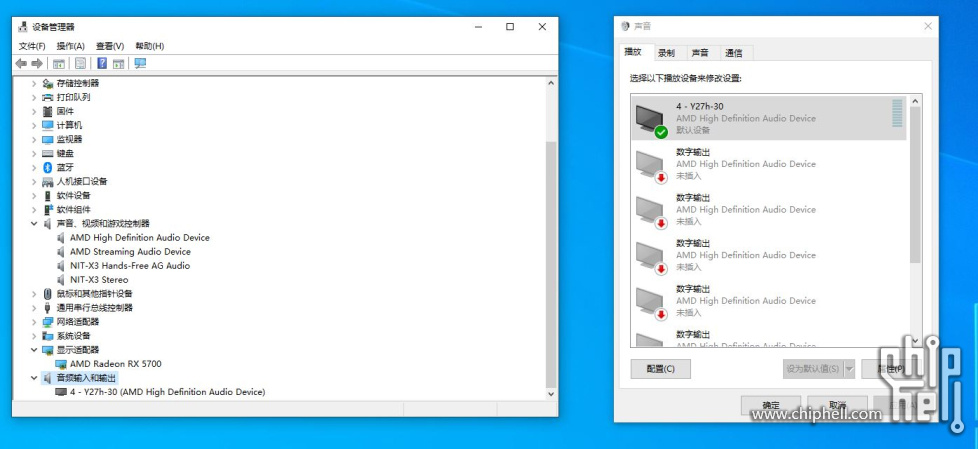

我一直用显示器自带音箱,打游戏就用usb专用耳机。
今天得到一块rx5700显卡,驱动明明装上了,结果系统里是红叉
win10也找不到这个设备
觉得像系统问题,应该不是硬件坏了?怎么整呢?

 楼主| 发表于 2024-12-29 06:15 来自手机 | 显示全部楼层
新发现:没装驱动时,hdmi口可以用
装上驱动就黑屏了,不能用。ToDesk连上了基本不能操作,死机
但是dp有图像,运行也流畅,但是没声音。但凡有声音也就凑合用了,唉真是
难道真是硬件问题

发表于 2024-12-29 07:56 | 显示全部楼层
隔壁有个安装N卡驱动、并删除原有win驱动的方法,见25楼,供参考 https://bbs.nga.cn/read.php?tid=35685233&page=1&rand=555
隔壁的隔壁的还有一种 类似本质是热插拔 的方法 https://tieba.baidu.com/p/7466834384
当然前提是要把所有驱动打全,楼主自己截图里还有未知硬件呢,5楼截图里还有<音频输入和输出>列表 楼主也要对比下
参与人数 1邪恶指数 +10 收起 理由
solder + 10 重装搞定dp了
