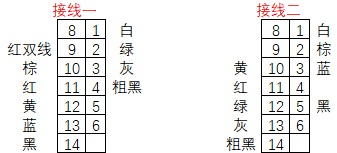

1、前置音频接口已知有两种接线方式
这两种接线方式都可以用网上的联想机箱转接线转接(有可能左右声道反向),但是必须在realtek音频控制面板,启用“禁用前面板检测”,选择输出输入设备类型(耳机麦克风),否则前置音频不起作用。
如果是自己接线的话,参考以下图片:(没有红双线的话,接红线)
2、机箱logo灯的接线方法
