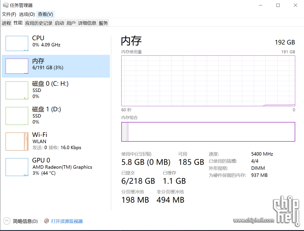

整了一个迷你小主机,华擎Deskmate X600,虽然体积只有3.5L但是有四个内存插槽搭配8700G,主要是因为工作需要需要跑单细胞测序什么的,内存容量有要求,买了两套玖合的48*2 DDR5套条,三星,插满以后第一次开机得有五六分钟,内存频率只有可怜的3600,进BIOS在内存频率那里直接拉到4400,等三五分钟可以开机,能过压力测试日常使用也没蓝屏啥问题,继续拉到4600可以开机但是跑完aida64就会蓝屏死机,EXPO就更不用提了,直接黑屏连BIOS都进不去。虽然对频率要求不高但还是不死心想折腾一下。华擎这个主板说的是7+3供电,是这个供电完全没法开内存超频吗,网上能搜到的华擎超频帖子不多,也不敢瞎折腾电压啥的,大神们有没有啥好的建议

我把8700G换成7950X3D了,BIOS里可以直拉4800了,expo还没试过,明天折腾下看看
 楼主| 发表于 2025-3-5 10:29 | 显示全部楼层
内存超频知识基本为零,只在bios里改了三个电压参数,现在可以稳定在5400,不过性能好像基本没啥提升,最后还是4800使用
