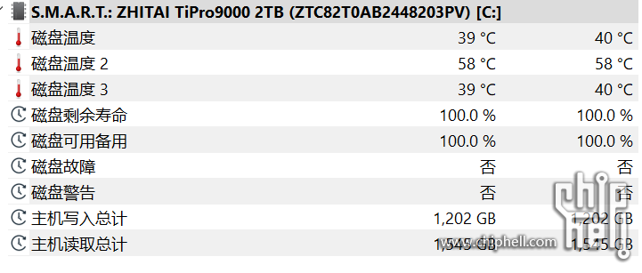

傍晚到手。本次购买的是2TB满血版本。
装好系统开机后温度还是比较高的。(磁盘温度2即为主控温度,由于适配原因,使用CDM监测到的温度会是颗粒温度,必须使用HWinfo查看主控温度)

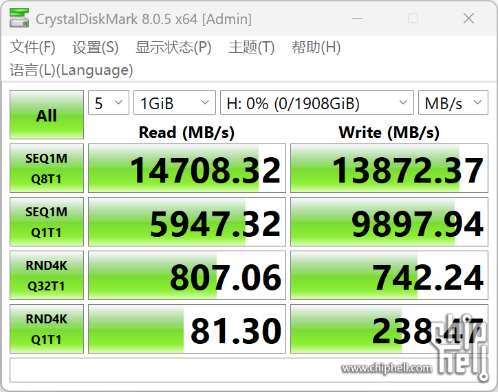

CystalDiskMark 16GiB大小文件简单测试,成绩和网上PCEVA官方测试成绩对比。可能是测试工具放机械盘+系统已经装在盘上+PCEVA使用单个1GiB大小文件测试,有所差距。
此时,室温22度下,CPU使用双塔风冷配置,SSD使用MSI X870E Godlike主板自带散热片,主控温度在整个测试期间控制在最高77度。
还有什么想看的可以提出,我尽力帮忙测试,不过盘已经装好系统了,可能参考价值不高。

目前看来待机还是有些高,隔壁其他人的主板用5.0专用的超厚散热马甲,待机表现比我这个好很多。

贴纸上写的总功耗3.3V 2.5A,主控查了应该是慧荣SMI2508

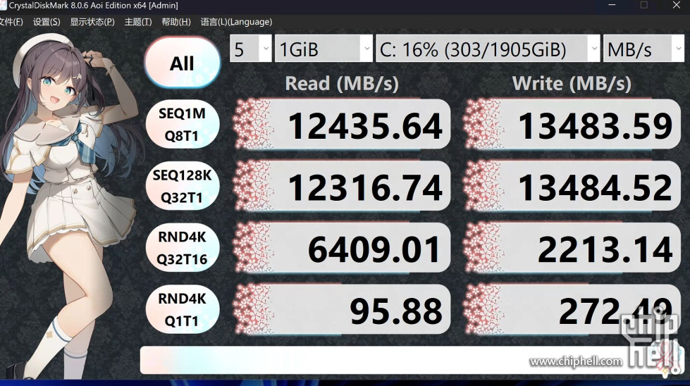

发表于 2024-12-31 21:38 | 显示全部楼层
为什么我的不正常

如果你是说4K单线程低的话,是你CPU单核性能不行

你测试的项目和楼主都不一样
炼金术士 发表于 2024-12-31 21:56
你测试的项目和楼主都不一样
好像是不同 改一下正常了 9000对比7100
