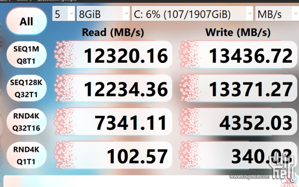

奇怪了为啥我怎么测都不对啊。。。求助

buxp 发表于 2025-1-2 10:57
奇怪了为啥我怎么测都不对啊。。。求助
C盘是系统盘,跑分下降很正常
发表于 2025-1-2 23:11 | 显示全部楼层
proc 发表于 2025-1-2 21:08
C盘是系统盘,跑分下降很正常
不是我一生气已经格掉放别的区了。一样的。。就是怎么折腾都是12000多分。。已经申请换货了。。
发表于 2025-1-2 23:18 来自手机 | 显示全部楼层
奇怪了为啥我怎么测都不对啊。。。求助
你这个4K比之前所有人的都强啊,实际体验你这个肯定最好~
发表于 2025-1-2 23:53 | 显示全部楼层
4K只能算合格吧..但是看着很不爽.换个新的如果还这样我就死心了

发表于 2025-1-3 00:17 | 显示全部楼层
uxuey 发表于 2025-1-3 00:03
intel就是4K强 延迟低 但是总带宽不如AMD
AMD PCIE5.0X4=15.754GB/s*96%=15.12
Intel PCIE5.0X4=15.754GB ...
那也不能12多啊,我是觉得低到这个程度肯定哪里出问题了
发表于 2025-1-3 00:18 | 显示全部楼层
嗯 应该是14.2 我感觉不是盘的问题 是不是哪里设置有问题
奇怪了为啥我怎么测都不对啊。。。求助
发表于 2025-1-3 00:25 | 显示全部楼层
主板铭瑄Z890太平洋,CPU265K,内存96G的6400。因为我是双显卡的,怕影响通道全拔掉测试也一样的。反正从收到就开始折腾到今天下午。一问客服就说速度是正常的。正常个P啊。。逼死强迫症的节奏。。
发表于 2025-1-3 00:29 | 显示全部楼层
而且我手里的990PRO1t和2T或者移速4T梵想4T,基本上速度都跑出来正常。我其实一度怀疑难道是PCIE5.0的BUG了。。但是想想有BUG根本都不可能上10

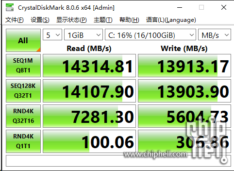

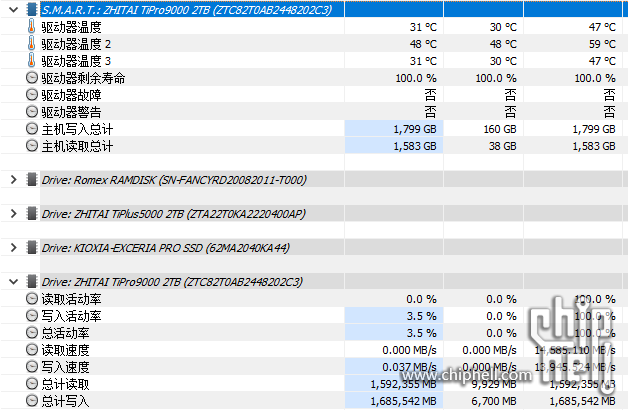

ZHITAI TiPro9000 2TB
7950x+ASUS X670E EXTREME+4800x4(30-40-40-96)  W10 22H2 CrystalDiskMark 8.0.6 CrystalDiskInfo 9.5.0
相比弟兄们的跑分中规中矩,在现有平台上跑,看来还算基本正常
要是用intel高频单线程跑测专用平台,4K分肯定会有大幅度的提升(5-10%+),只是手头多年都没有intel旗舰桌面平台。
跑2遍测试后的的温度,控制的还不错,目测持续15分钟超重负载情况不会超过70度,前几天持续重载跑棒子盘98x跑出了95度+。

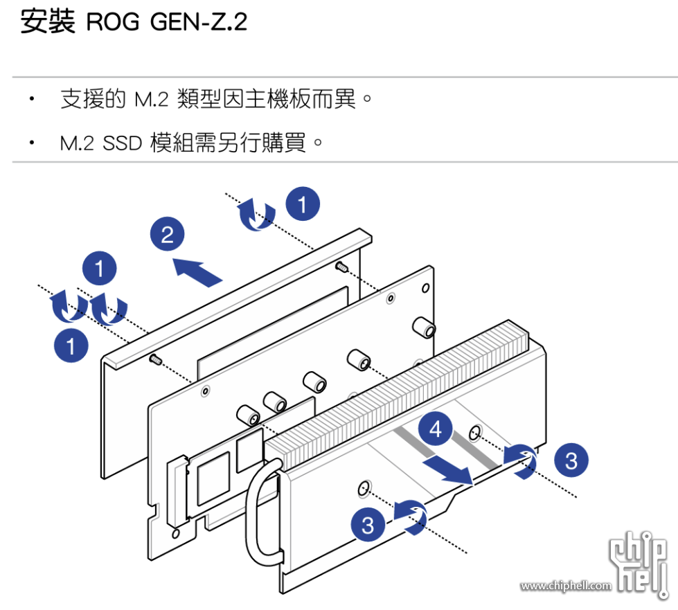

盘安装在GEN-Z.2_1 插槽位(默认含非主动热管散热片)
(注:此温度状态,在笔记本等,无加强散热措施的、相对封闭环境使用环境的需求的用户不能以此作为参考。)
非主动热管散热片
跑2遍CDM,几百G费掉了
CrystalDiskMark 8.0.6 x64 (C) 2007-2024 hiyohiyo
                                  Crystal Dew World: https://crystalmark.info/
* MB/s = 1,000,000 bytes/s [SATA/600 = 600,000,000 bytes/s]
* KB = 1000 bytes, KiB = 1024 bytes
[Read]
  SEQ    1MiB (Q=  8, T= 1): 14314.811 MB/s [  13651.7 IOPS] <   585.70 us>
  SEQ  128KiB (Q= 32, T= 1): 14107.898 MB/s [ 107634.7 IOPS] <   296.87 us>
  RND    4KiB (Q= 32, T=16):  7281.295 MB/s [1777659.9 IOPS] <   278.84 us>
  RND    4KiB (Q=  1, T= 1):   100.058 MB/s [  24428.2 IOPS] <    40.86 us>
[Write]
  SEQ    1MiB (Q=  8, T= 1): 13913.166 MB/s [  13268.6 IOPS] <   602.07 us>
  SEQ  128KiB (Q= 32, T= 1): 13903.898 MB/s [ 106078.3 IOPS] <   301.15 us>
  RND    4KiB (Q= 32, T=16):  5604.731 MB/s [1368342.5 IOPS] <   372.11 us>
  RND    4KiB (Q=  1, T= 1):   306.863 MB/s [  74917.7 IOPS] <    13.29 us>
Profile: Default
   Test: 1 GiB (x5) [C: 16% (16/100GiB)]
   Mode: [Admin]
   Time: Measure 5 sec / Interval 5 sec
   Date: 2025/01/03 2:25:15
     OS: Windows 10 专业工作站版 22H2 [10.0 Build 19045] (x64)
早期的PCIE5.0用的E26主控,控温确实有点费劲,毕竟10W+的功耗
当前除致态外,其他的品牌PCIE5.0消费旗舰级产品也有采用SM2508主控的,控温水平应该不会有巨大的差异,用户根据自己的使用负载情况,按需加强下散热
闪存的温度嘛,目前还不至于需要特殊加强其散热。
so没有必要有莫名其妙的品牌信仰加成,闪存XT技术致态更成熟,3600MT/s的指标不能说完全是一骑绝尘,起码也是遥遥领先。
看了其他品牌同主控的测试,个人看法,未来长存或其他国内厂家开发出更适配长存闪存芯片特征的主控、性能控制、固件兼容性、电压管理,峰值性能、效能还能再进一步。
目测国内是有这种水平的厂家,只是整合资源并不是件简单的事。这些厂家可能更倾向于在自家存储方案上采用长存芯片,搞性能专属收益。
长存在产业整合方面任须努力,通过龙头带动全链。
就消费级来说,个人感知,屌炸天
不认同勿损

发表于 2025-1-4 00:31 | 显示全部楼层
奇怪了为啥我怎么测都不对啊。。。求助
巧了,正在网上搜9000的评测,你这种情况是使用英家15代CPU的吧,B站一个UP遇到和你一样的问题,他是285K,换了14代就正常了。

发表于 2025-1-4 17:39 | 显示全部楼层
smartone 发表于 2025-1-4 11:19
这测试结果真不错啊,关键温度控制的真好,以后系统盘可以不考虑其他牌子了。 ...
楼上补充了下散热片的图,参照下。
发表于 2025-1-4 21:07 | 显示全部楼层
温度是很好的,当然了和我上了 1735996012089.jpg 这个也有关系。。现在就看明天换的是不是速度还这样了。估计真的是CPU的问题
