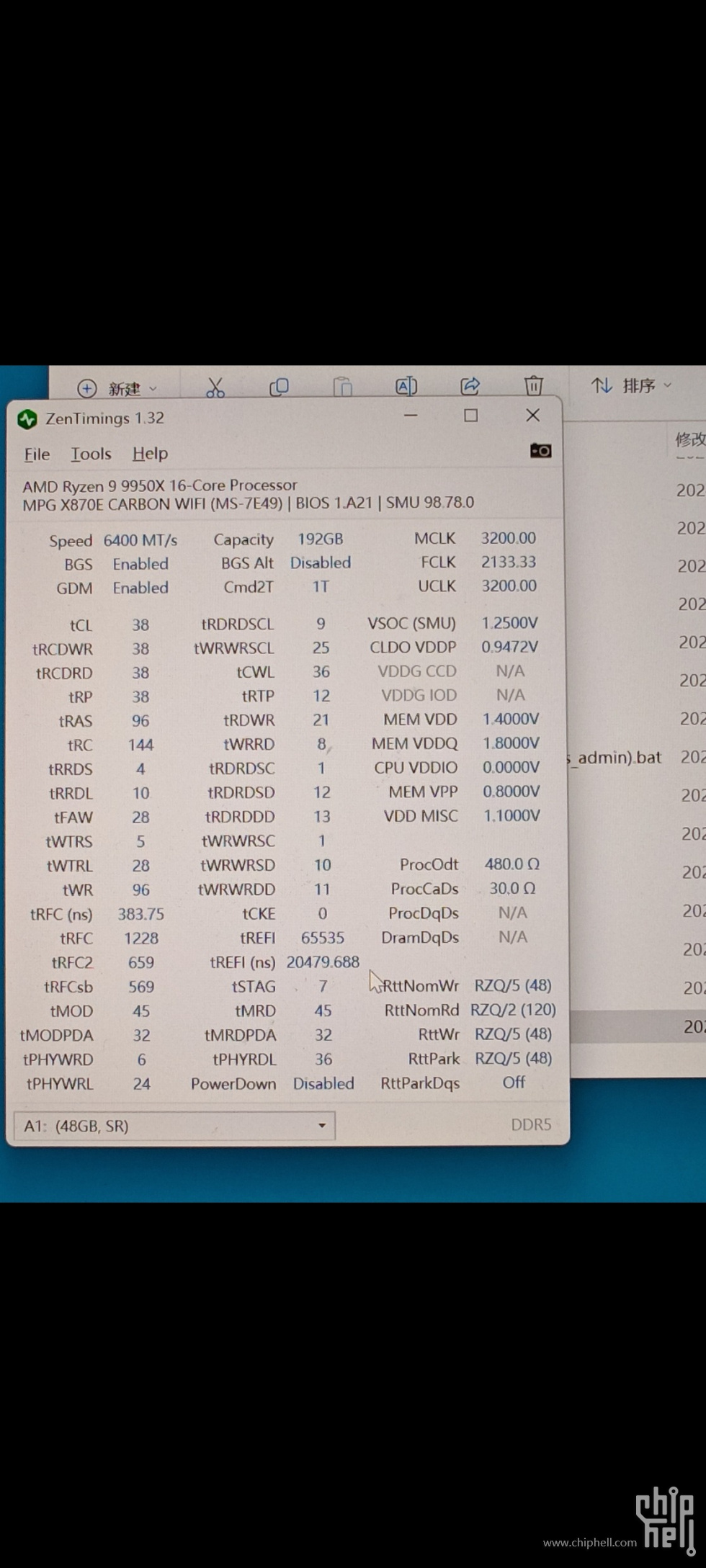

主板是微星870e暗黑,内存金百达星刃48G*2两套,两套内存PMIC供应商还不一样,一家是Richtek Power,还有一家是Monolithic Power Systems
奇怪的是6000点不亮,6400反而亮了
等会儿抄下坛内大佬的作业
对照zhaoxue老哥的参数重新调整了下,没开低延迟模式

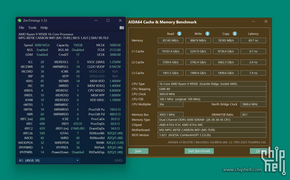

跑了一遍memtestpro 没问题
6000c28
玩了两小时黑神话,正常运行无跳出

1600,分频了
发表于 2025-1-1 11:54 | 显示全部楼层
你这是分频不是同频,要UCLK=MCLK
发表于 2025-1-1 12:46 | 显示全部楼层

 楼主| 发表于 2025-1-1 13:45 来自手机 | 显示全部楼层
重新弄了一下
 楼主| 发表于 2025-1-1 13:46 来自手机 | 显示全部楼层
改好了

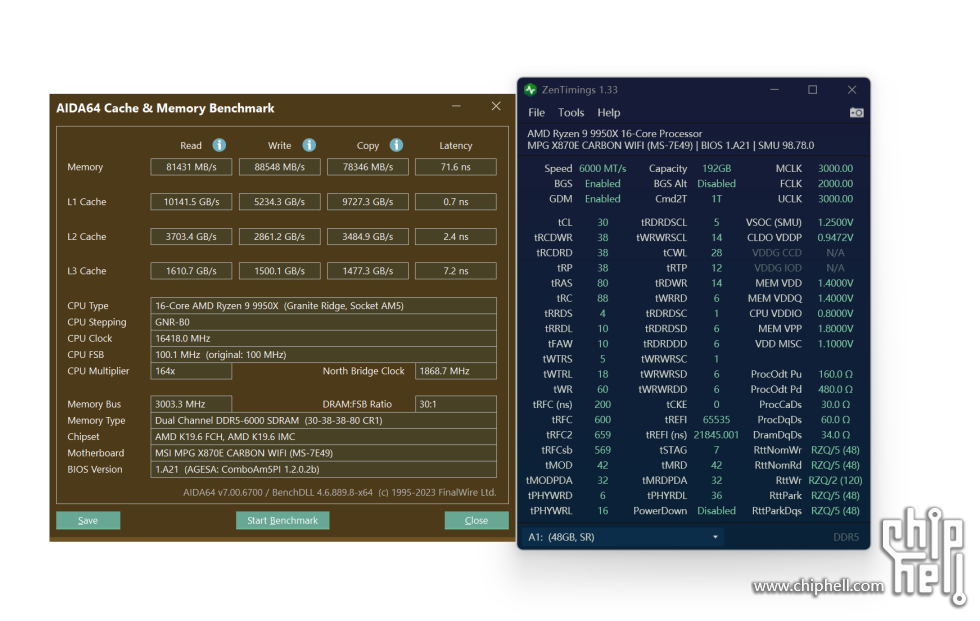

我试了一下,按作业改,读,写,复制这些还没我优化过的6000高,强跑6400小参压不下去没啥意义
可以参考下我这个帖子https://www.chiphell.com/thread-2660948-1-1.html

 楼主| 发表于 2025-1-1 23:19 | 显示全部楼层
可以参考 ...

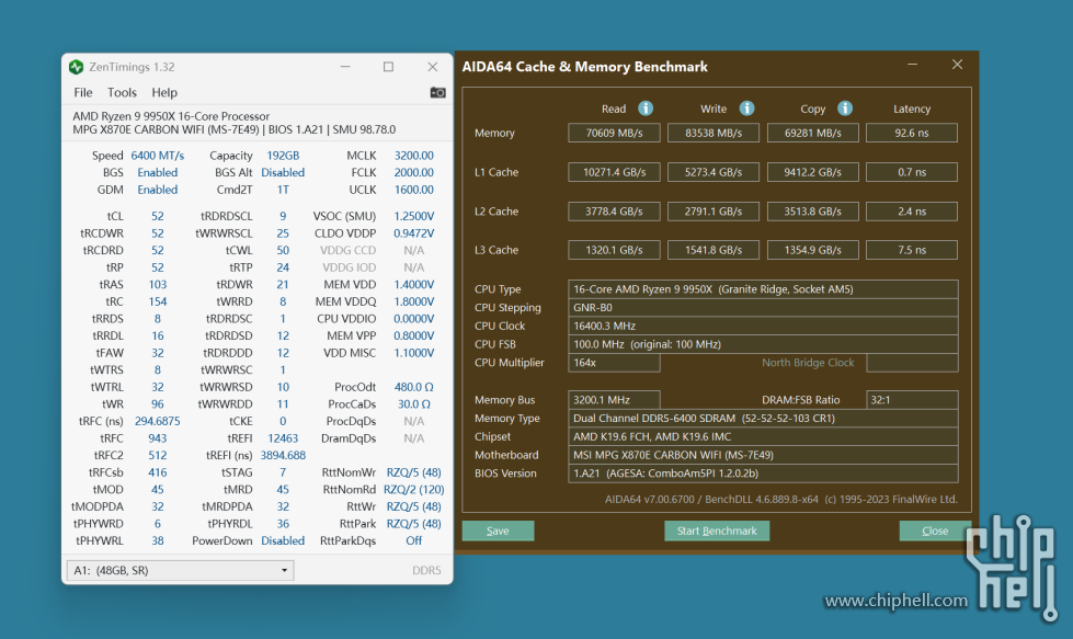

抄了下老哥的作业,重新调整了下
没开低延迟模式

发表于 2025-1-2 12:06 | 显示全部楼层
miu9889 发表于 2025-1-1 23:19
抄了下老哥的作业,重新调整了下
没开低延迟模式
你这个小参90%过不了RunMemtestPro内存压力测试,不信你试试,绝对报错

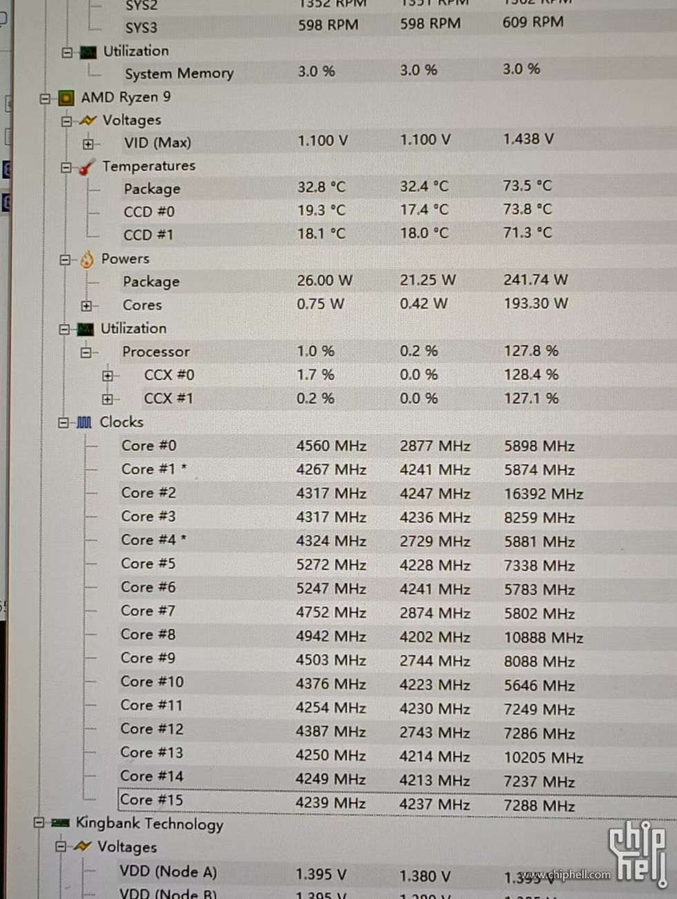

为什么CPU频率都破万了。。。。
164的倍频啊
 楼主| 发表于 2025-1-2 13:17 | 显示全部楼层
等下班回去测一下,不过昨天玩了几局战雷,没啥异常
 楼主| 发表于 2025-1-2 13:20 | 显示全部楼层
yylwm1314 发表于 2025-1-2 12:57
为什么CPU频率都破万了。。。。
164的倍频啊
这是正常的
发表于 2025-1-2 13:45 | 显示全部楼层

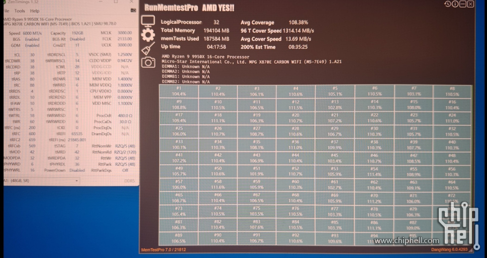

内存超频后稳定测试一定要测的,不然保证不了日常稳定使用,有些过测的都未必能日常稳定,何况没测过的

 楼主| 发表于 2025-1-2 19:03 来自手机 | 显示全部楼层
zhaoxue 发表于 2025-1-2 13:45
内存超频后稳定测试一定要测的,不然保证不了日常稳定使用,有些过测的都未必能日常稳定,何况没测过的 ...
发表于 2025-1-2 22:00 | 显示全部楼层
跑100%是得大概5个小时,内存越大时间越久,正常
 楼主| 发表于 2025-1-2 22:15 来自手机 | 显示全部楼层
98.6%了
发表于 2025-1-2 22:18 | 显示全部楼层
其实根本不用跑什么memtestpro,找个免费的黑猴demo测试,不稳定,马上就跳出。

 楼主| 发表于 2025-1-2 22:38 来自手机 | 显示全部楼层
终于跑完了
 楼主| 发表于 2025-1-2 22:39 来自手机 | 显示全部楼层
跑了一遍
