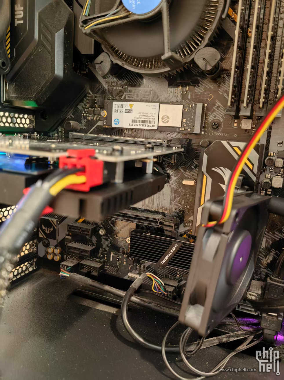

之前忘记更新了,直插m2插槽+小风扇对着吹,只坚持了2天又掉盘了

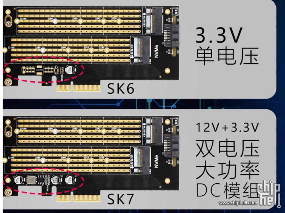

好像致钛的固态对3.3V的电源稳定性要求较高。我记得论坛有讨论过因为这个导致致钛M2固态在笔记本掉盘比较多。你也许可以考虑是否你的电源的3.3V电压有点问题导致的掉盘。因为你买的转接卡都是直接从PCIE插槽取3.3V电的转接卡。有种PCIE转M2转接卡是带12V转3.3V的也许可以解决。
类似这种转接卡

请问是指下面这种SK7双电压的这种吗?

发表于 2025-3-2 05:27 | 显示全部楼层
楼主小风扇对着吹有效果么,还会不会掉盘
 楼主| 发表于 2025-3-11 20:02 | 显示全部楼层
RIOTRIOT 发表于 2025-3-2 05:27
楼主小风扇对着吹有效果么,还会不会掉盘
没有效果,可能不是温度的原因
