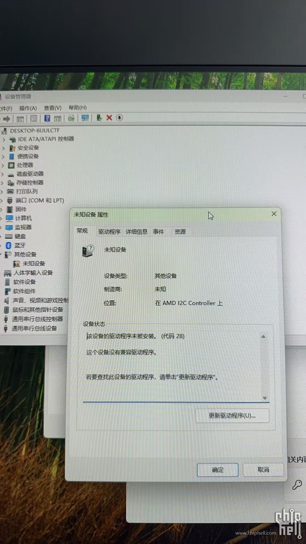

发表于 2025-1-2 08:19 | 显示全部楼层 |阅读模式
我试过去amd官网和技嘉官网下载了所有驱动都行不上,win11的设备管理里还是感叹号!

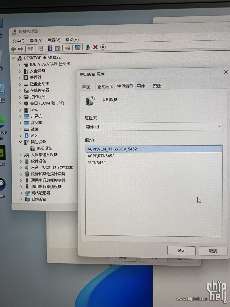

把未知设备的硬件id复制下来去搜索看是什么硬件。

 楼主| 发表于 2025-1-2 11:04 | 显示全部楼层
结果是bios的acpi,但是没有关!

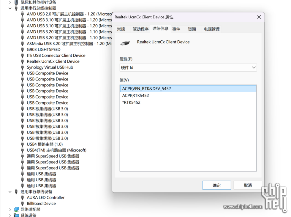

你去找一下
ITE_UCM_DRIVER_V1.3.8.17_WIN10_WIN11_64-bit
这个我是装了这个之后就可以了

谢谢!!这个驱动 安装了,这个是USB设备。
 楼主| 发表于 2025-4-4 11:23 | 显示全部楼层
对啊,它本来就是一个usb的芯片驱动。

查了下你的这个应该是Realtek UcmCx Client Device  我感觉有可能是挂接在I2C总线上的控制灯(RGB?)的一个芯片,猜测!!!也许你安装主板的灯控软件就会安装了这个设备的驱动,底下链接是微软的驱动,很简洁的驱动
驱动程序的链接地址如下是微软官方的驱动。  下载下来是一个cab压缩包,解压缩后 用更新驱动的方式定位到解压缩的目录完成安装。没有专门的EXE可执行文件安装的方式
https://catalog.s.download.windo ... f36174f08bab8ac.cab
  1. https://catalog.s.download.windowsupdate.com/c/msdownload/update/driver/drvs/2024/12/24c9dfd5-ba8e-42f2-9ee8-7e4262fb4177_ee8ee4a1e5f0d2394a73ee006f36174f08bab8ac.cab

UCM驱动主板厂应该有配套的驱动,不是所有的I2C设备都是系统设备。
目前这类驱动比较少见,指望os内置任重道远。
避免错装,尽量别手动强行指定进行配置;inf右键简单安装,即使装错也不会因强制配置错误造成bsod
发表于 2025-4-4 16:53 | 显示全部楼层
我所说的定位到解压缩的目录是指,由系统自动查找这个目录并安装驱动,这个驱动中INF文件是完全匹配ID,不需要手动指定的安装方式。

用 winupdate  更新 应该可以安装上
