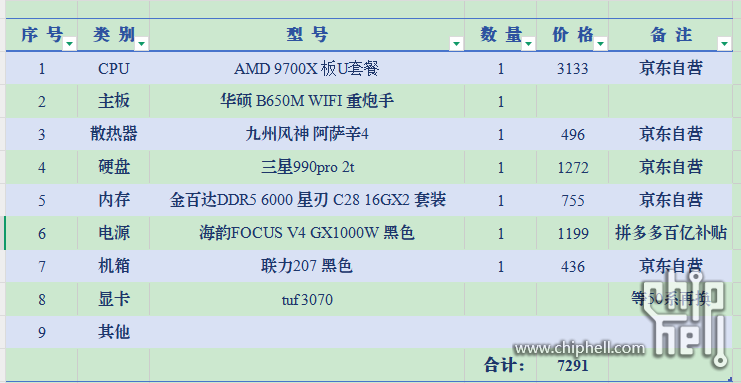

发表于 2025-1-2 08:30 | 显示全部楼层 |阅读模式
显示器是LG 42C2,显卡目前是3070,等5080出来了再看看吧,太贵了就5070ti~
基本就是玩游戏和看电影上网~没啥生产力需求~
这套配置还有没有要修改的地方?
再问下联力207标配4个风扇,顶盖和后面是不是还要买4个120风扇?求推荐~
发表于 2025-1-2 08:44 | 显示全部楼层
散热器 随便一个200元+的足已,单塔足已。
风扇没必要买那么多。后面、顶部各一个差不多了
 楼主| 发表于 2025-1-2 08:48 | 显示全部楼层
风扇没必要买那么多。后面、顶部各一个差不多了 ...
主要是觉得风冷里面阿萨辛好看点
发表于 2025-1-2 08:55 | 显示全部楼层
电源,,散热器,,,硬盘,,应该都可以再优化一下,比如电源改振华 LEADEX III1000W  才八百出头,还更靠谱,,散热器酷里奥倚天P60T黑色性能版【V3】足够有余,,价格才266 。。。。。。。硬盘,,SK HYNIX海力士P41 2TB 才1089,性能还更好。。。。。370+230+183,省下这个783块,够你上6400以上的内存了。。。。
发表于 2025-1-2 08:57 | 显示全部楼层
感觉配置还不错,就是这些东西,需要多了解机箱 散热器 主板 显卡的兼容性,防止被顶到了,那就砣了。
发表于 2025-1-2 09:00 | 显示全部楼层
4,5,8 看不懂,4,5 收 2手, 硬盘完全可以换4T 固态。显卡搞3系看不懂什么操作
发表于 2025-1-2 09:02 | 显示全部楼层
给你个建议,支持个人送保的一律pdd叠卷拿最低价
你这个配置整机还能省好多
发表于 2025-1-2 09:05 | 显示全部楼层
9700x随便买个百元的都能压
三星0e大户还贵 谁买都不推荐
电源1000W有待商榷
 楼主| 发表于 2025-1-2 09:12 | 显示全部楼层
finalfantasy55 发表于 2025-1-2 08:55
电源,,散热器,,,硬盘,,应该都可以再优化一下,比如电源改振华 LEADEX III1000W  才八百出头,还更靠 ...
好的,感谢,学习了,我这配置都是从B站看的~
 楼主| 发表于 2025-1-2 09:13 | 显示全部楼层
sufue7395 发表于 2025-1-2 09:00
4,5,8 看不懂,4,5 收 2手, 硬盘完全可以换4T 固态。显卡搞3系看不懂什么操作 ...
显卡是老机器留下的~硬盘2T够了,老机器还有几块硬盘。。
 楼主| 发表于 2025-1-2 09:14 | 显示全部楼层
Sissii 发表于 2025-1-2 09:05
9700x随便买个百元的都能压
三星0e大户还贵 谁买都不推荐
电源1000W有待商榷  ...
电源是考虑到万一换5080,850w够不够~
 楼主| 发表于 2025-1-2 09:15 | 显示全部楼层
你这个配置整机还能省好多 ...
主要是拼多多叠卷玩不来,我看差价不是大的话,我基本都选京东自营了
发表于 2025-1-2 09:18 | 显示全部楼层
如果要换5080,感觉板子得看看换个更好点儿的
发表于 2025-1-2 09:27 | 显示全部楼层
别的不说,光看看板U
9700X盒装,我刚买一个,叠卷1750
TUF650M WIFI,查了下叠卷980
两个就比京东省了400块
发表于 2025-1-2 09:37 | 显示全部楼层
9700X是个实惠的好选择!
发表于 2025-1-2 09:46 | 显示全部楼层
你这U就100W 850W带4090都够了
 楼主| 发表于 2025-1-2 10:05 | 显示全部楼层
tiantian80 发表于 2025-1-2 09:27
别的不说,光看看板U
我找了下 9700x盒装叠加省钱月卡满599-36 最低1789,不知道为什么不能用满999-60月卡券
TUF B650M 重炮手不带WIFI 最低998~~
发表于 2025-1-2 10:10 | 显示全部楼层
TUF B650M 重炮手 ...
我用的是-100的卷
9700X解锁可是要上200w的,105w模式也能达到150w
发表于 2025-1-2 10:17 | 显示全部楼层
ssd没有必要买这个品牌,国产就很好
发表于 2025-1-2 10:49 来自手机 | 显示全部楼层
pcie5.0 ssd已经开始铺货,没必要盯着990pro不放了

 楼主| 发表于 2025-1-2 11:18 | 显示全部楼层
刚发现抖音平台优惠券-300   买9700X+华硕B650吹雪合计3149元,这个价格是不是还可以了?
买9700x+华硕B650 wifi 重炮手 凑单联力207 板U套装才2687,机箱400
发表于 2025-1-2 14:24 | 显示全部楼层
支持4楼的说法
发表于 2025-1-2 14:30 | 显示全部楼层
买9700x+华硕B6 ...
买2687的那套
发表于 2025-1-2 14:38 | 显示全部楼层
散热器减钱,买热管直触的单塔就可以,对AMD有一定加成。阿萨辛的底座是微凸,适用于intel,对AMD反而是负加成。
发表于 2025-1-2 14:51 | 显示全部楼层
不如买电竞雕,供电、pcb、散热比tuf强太多了,tuf上9950x放开300w跑不一定靠谱,但是电竞雕肯定没问题。贵个200块,就是bios难用点
发表于 2025-1-2 14:53 | 显示全部楼层
完全同意 4  楼建议 ,97x 很好压,单塔就行,非要双塔也行, 硬盘可以换sk p41
内存可以选个 6400  adie  时序尽量低的,设置fclk 2133  ,同步mclk 3200就行了
