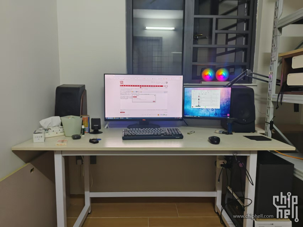

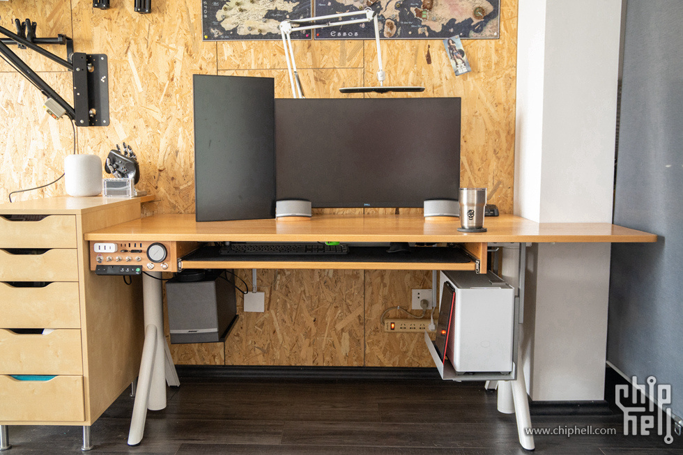

原先的电脑桌一直处于修改状态,陆陆续续折腾了两三年才基本定型,算是自己比较满意的状态了
80深的桌面加40的键盘托板,搭配1080p 24寸和2.5K 32寸屏,视角点距都非常合适
各种隐藏的配件和充电线,用着非常顺手

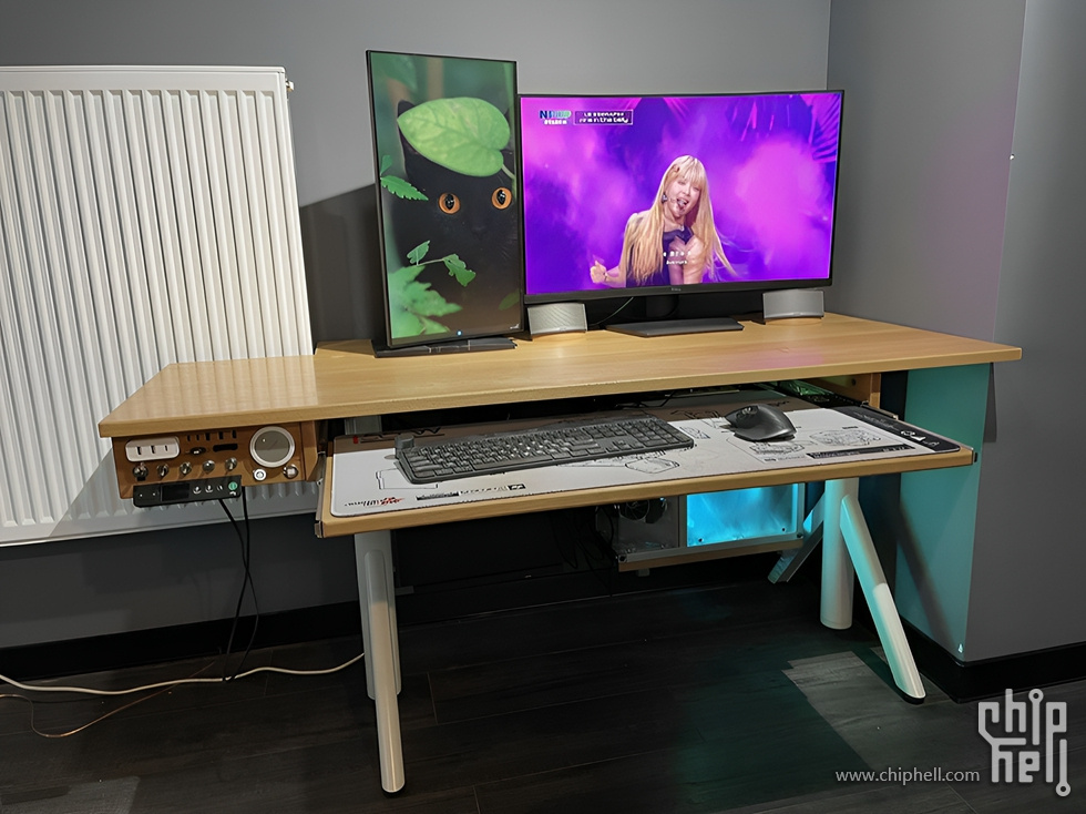

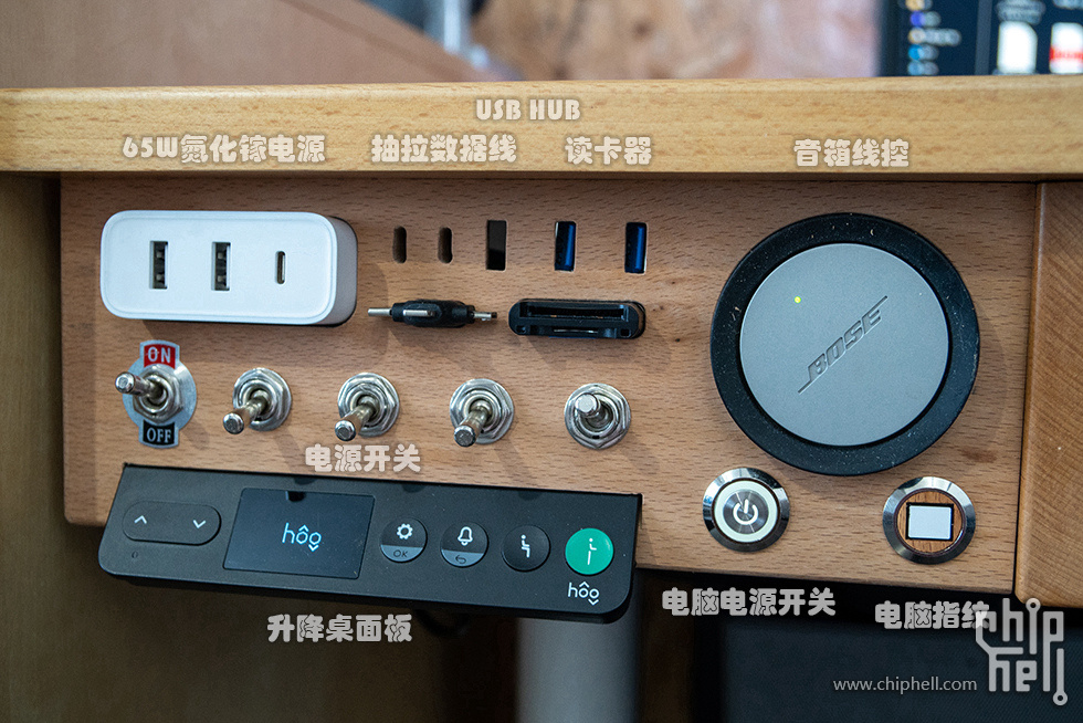

还有这个中控面板,可以满足几乎所有需求,具体细节可以看我之前参加桌面SHOW的帖子:
https://www.chiphell.com/thread-2438618-1-1.html

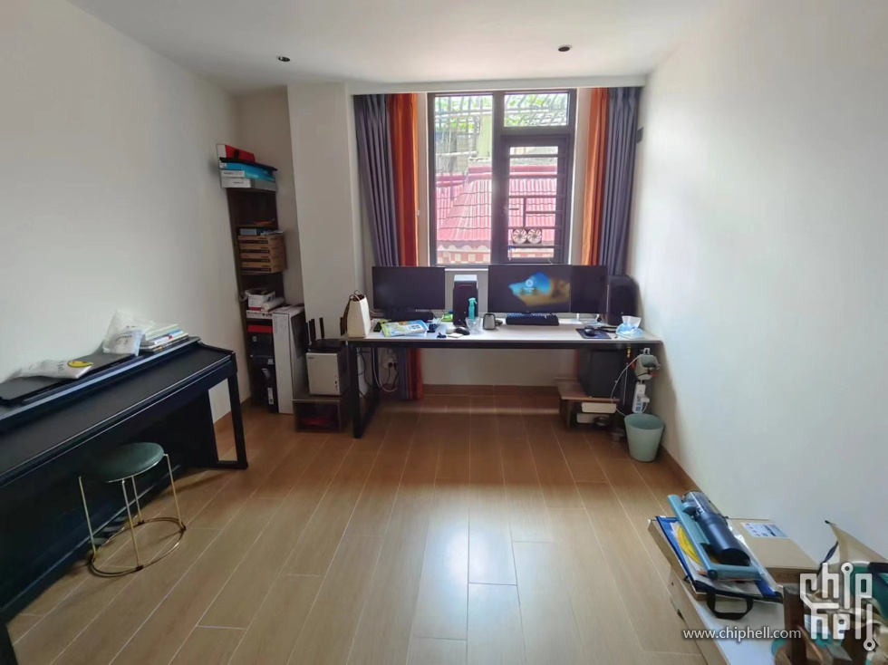

但是好景不长,媳妇表示家里的影音室长期闲置,要么拆掉,要么让我把书房迁过去,把我的书房彻底改成手工房,我想想也是很有道理,就开始改装电脑桌转移到影音室
为了适应新的位置,桌板也要改形状,这已经是第三次改桌板了,这次修改后桌板下面的预埋螺母达到了49个,再改都找不到下锯的地方了
我还没改完,又遇到两个新的问题

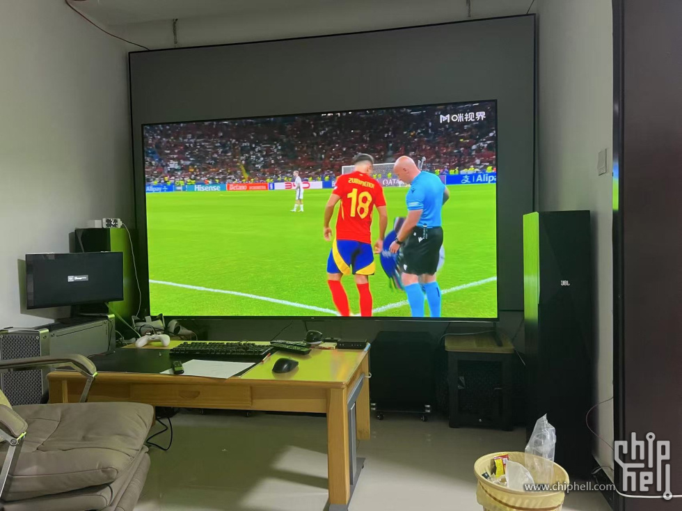

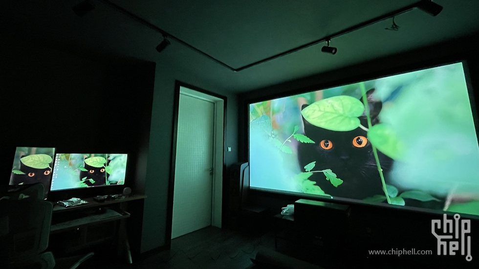

1、我的投影是4K的,而两个显示器都不到4K,三屏分辨率不同就不能复制桌面。但投影平常也不会开着,不用复制模式的话,鼠标移到投影那里就找不到光标了,用起来很容易误操作,所以最好把主屏换成4K的
2、媳妇突然觉得我的双屏模式很好,可以玩游戏的同时边上开个视频窗口,要求给她也加个显示器

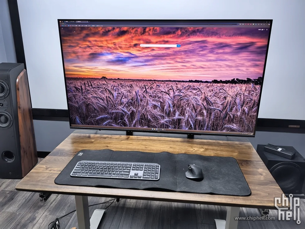

于是一拍即合,我的32寸屏拿给她当主屏,自己换个40寸以上4K显示器,最好就是48寸,更小的屏幕点距太小了

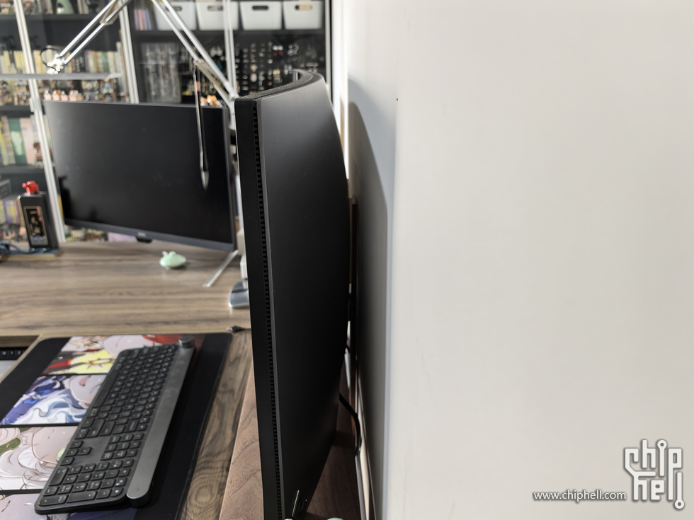

但是显示器找了很久也没啥合适的,平常主要是看文字,OLED显示器不大合适,MINILED显示器又极少32寸以上的,连LCD显示器40寸以上都是规格落伍还死贵的,最终买了台55寸电视机,刚好填满我放桌子位置的宽度。
因为显示器过大,原来的2节腿升降桌架就太高了,需要换成3节的来降低桌面,键盘托板也不能再用了,而桌板底下的预埋螺母跟另一个桌架不匹配,实在不想再加孔,就一起换掉了
于是就定了一张120*70的黑胡桃木桌面,电视的尺寸反而有122.5*70,真的比桌面还大
就这么直接用肯定不行,这距离看55寸屏幕要瞎眼,我已经想好了怎么修改这个桌子,现在就把它摆在影音室中间方便操作,等我陆续更新修改步骤

发表于 2025-1-2 23:32 | 显示全部楼层
感觉开关容易误触
 楼主| 发表于 2025-1-3 02:17 | 显示全部楼层
iMARS 发表于 2025-1-2 23:32
感觉开关容易误触

想知道LZ买了啥55寸电视?你的鼠标垫真是一言难尽

木小偶 发表于 2025-1-3 02:17
这种开关和机箱的轻触开关不一样,要按下去4-5mm深的样子才触发,用几年还没误触过 ...
我是说拨杆。。我的话手一甩就碰到了
TCL Q9K,55寸miniLED里也就这个了,更好的Q10K之类带抗反射涂层的机型都65寸起
鼠标垫洗了等晾干,就把这旧鼠标垫拿出来用,卷着放了挺长时间,没想到背后橡胶老化开裂了,已经丢垃圾桶了

iMARS 发表于 2025-1-3 03:21
我是说拨杆。。我的话手一甩就碰到了
拨杆也缩在桌子边缘以内的,不容易碰到

发表于 2025-1-3 19:10 | 显示全部楼层
这电源开关属实很爽
