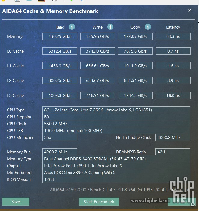

华硕这边第一版114内存延迟没啥明显问题。
正在测试第二版,12月31日刚发布的,从aida64上没有显著变化。

我没特别调整参数,就是基于华硕的xmp tweak,只是把第一参数固定为36 47 47 47 72,,频率从8000改成8400,那个trefi改成65535,关于读写的两个参数 tRDRD_sg和tWRWR_sg从auto改成20和42.
就这些。

16*2,xmp 8000的电压就是1.5v,跑8000似乎1.4以内就可以,为了安全起见8400用了1.55v,没有啥根据,甚至都没测试过稳定性。就是随便设置的电压。折腾用平台比较随意。。。

你找找自己原因,为什么这么高,114微码我试了一下,延时和最初版本的bios没什么太大区别,ddr5 7200下面延时控制在70-71ns之间,8000以上频率在63ns左右,华硕z890,265k全默认
