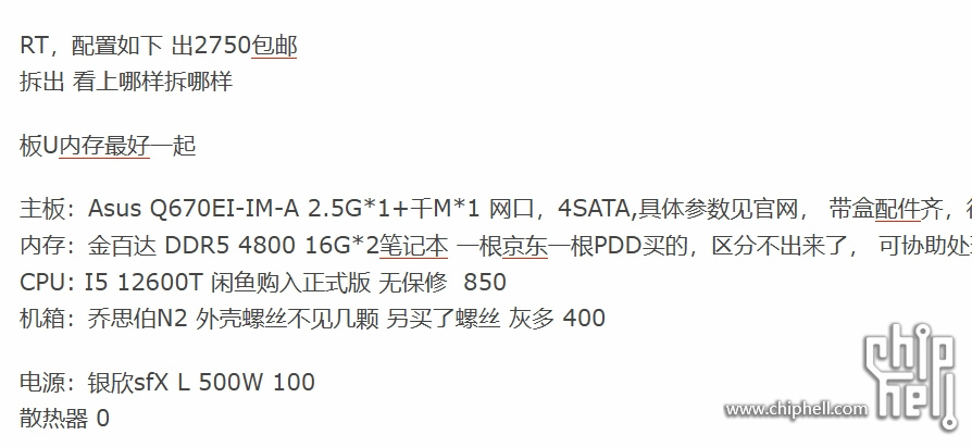

这个是网友推荐的。

你上面那个配置单,现在应该涨价了?

 楼主| 发表于 2025-1-3 16:54 | 显示全部楼层
xbl919849900 发表于 2025-1-3 16:20
你上面那个配置单,现在应该涨价了?
是的 涨价了、
