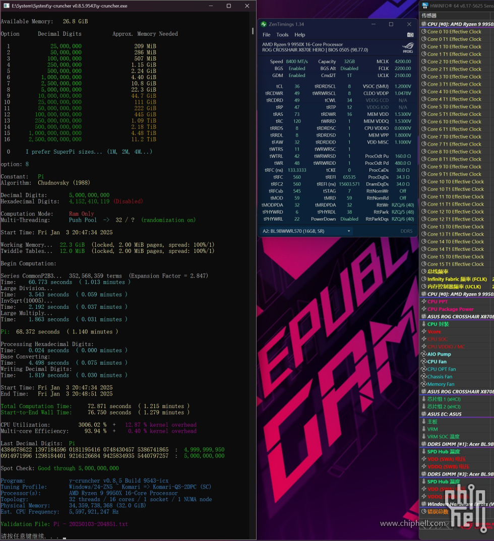

烧了一下午的电费,终于把trcd 50缩到48了,瞎捣鼓将VDDG CCD从auto变成1050mv,加了一点内存电压。
另外tPHYRDL如果不同步会有什么影响吗,在bios改为2后,目前两根内存都是38。

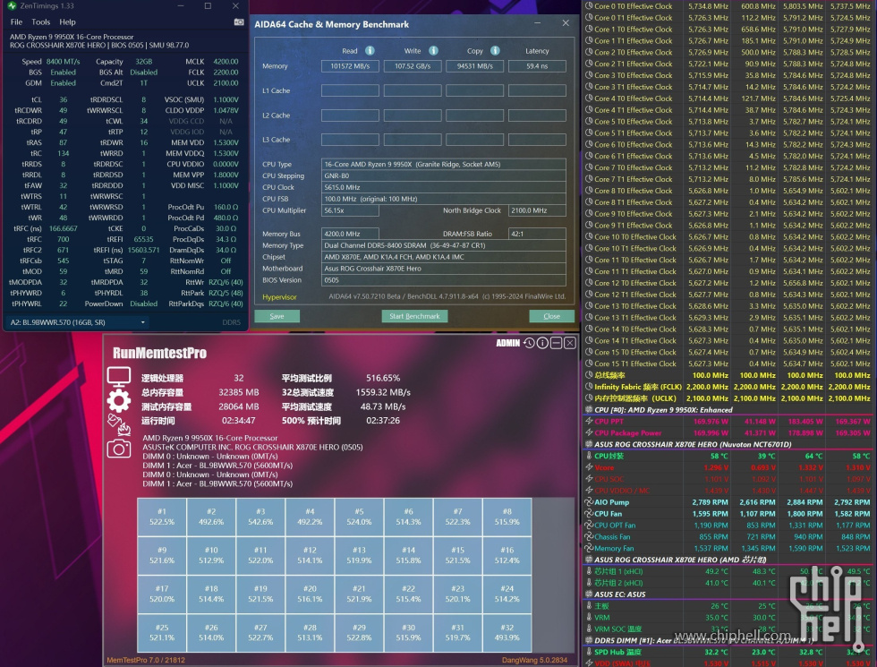

发表于 2025-1-3 18:39 | 显示全部楼层
这效能好低
发表于 2025-1-3 18:43 | 显示全部楼层
试试看6400压时序能效如何?

发表于 2025-1-3 20:25 来自手机 | 显示全部楼层
跑下YC的018看看,能过的话这颗U的imc体质还挺雕的
 楼主| 发表于 2025-1-3 20:58 | 显示全部楼层
。。。这U体质烂的一塌糊涂,我都快雷电法王了,VDDP1.13 VDDIO1.5 MISC1.14 连VDDGCCD我刚进bios看了,我设置的是1100mv,就内存电压低一点1.5V。YC就跑了下VT3 20轮就去玩游戏了。
发表于 2025-1-3 22:34 | 显示全部楼层
是啊 ,感觉跑的还不如8000.
发表于 2025-1-3 22:35 | 显示全部楼层
这个8400C36效能挺正常,我8000C36跑的都比楼主高。
发表于 2025-1-4 01:58 | 显示全部楼层
adie 8400的trcd不是随便48吗,有风扇吹就行
发表于 2025-1-4 05:56 | 显示全部楼层
效能是明显不对的,现阶段amd哪怕是只电vddp能强行跑8400都不敢说有多稳定,其他电压选项更是被amd藏起来就是不给你调的意思,这代还是看板u双体质,全auto能跑多高就是多高,各种乱电的大概率彻底断电重启一次主板就training不回来了

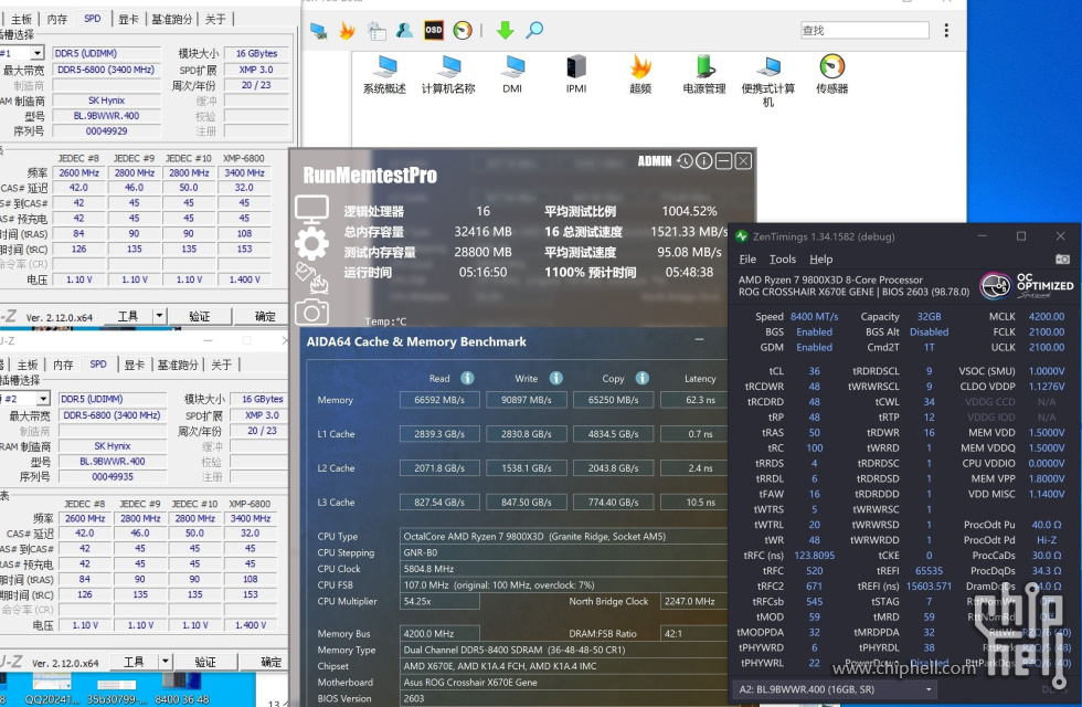

 楼主| 发表于 2025-1-4 12:33 | 显示全部楼层
猫LOVE 发表于 2025-1-4 05:56
效能是明显不对的,现阶段amd哪怕是只电vddp能强行跑8400都不敢说有多稳定,其他电压选项更是被amd藏起来就 ...
你们真是很抽象诶,抓着效能不放,首先这是AMD,再者这是分频,然后这是FCLK2100,最后这是单CCD。bios2603反正我是怎么用都比之前的bios跑AIDA64效能差个三四百MB/S,比如最开始支持983的bios是2403 fclk2100 读取应为70000mb/s左右。FCLK每增加33,体现在aida64上是+1000mb/s。你们大可全网翻翻AMD 9000系列 单CCD  FCLK2100的aida64图,看看我这效能是差了几个鸿沟。
