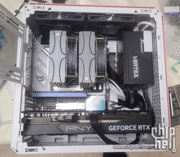

原来的机箱太大了,换了这个酷冷的洞洞板机箱,显卡4080S,散热FC140,主板小吹雪,机箱里面的东西只能这么装了,现在就是疑惑风扇应该怎么装方便散热,现在这个情况下,能安装风扇的位置:1、机箱屁股一个12cm风扇位置;2、顶部两个14cm风扇位置;3、玻璃面板位置有个冷排夹,可以安装一个12cm的风扇;4、风冷散热的风扇风向
目前只是大概把风扇装了下,FC140上的风扇正常是按前进后出安装的,顶部的两个14cm风扇装的是往里面吹风,尾部的风扇还没装,侧板的风扇不清楚安装了作用大不大
顶部进风考虑的是这个机箱布局下,前面板装不了风扇,导致进风量小
不清楚尾部进风,散热风扇位置改尾部进风方向吹,然后上面排风怎么样,真心求解

紧凑的代价
双塔没啥空间从侧面进风,就尾进右上方出风呗,注意尾部防尘就好

电源风扇向前 、  上出风 一个风扇 、  后出风。 不知道对不对。但机箱里不怎么热

主板区域全部往外排风,主板下面可以空着,反正反页风扇也就是个摆设。

FC140装中间一把风扇就好,前面一把风扇装机箱尾部出风,上进风后出风。

我CPU13700,散热器少一个风扇,吹不透吧?

但是这么装没有专门的进风啊

哎~你就一个 13700而已,折腾个撒子的风扇
没进风无所谓的
我12700+SS135散热器    夏天温度也就60°+而已。再高我自己人就要开空调了。

这种前置的机箱,本身就是为体积牺牲风道效率的做法;
最好装机箱侧板带大量网眼的,提高进风量。

这种机箱就负压吧,不用考虑进气风道了。
散热器前进后出,尾部风扇出风,顶部靠后的位置也装一个风扇出风,顶部靠前可以不要。这样就足够了。

不带K?那你可以把散热器最前面的风扇挪到机箱尾部出风,顶部靠前的风扇去掉,靠后的风扇也出风,散热器中间一个风扇就够了,尾部的风扇可以直接把CPU热量带走,不聚集在机箱内。

下侧进风,后排风,顶部不需要风扇

下进,后出,上出,CPU夹1个就够了

我有这个机箱,我当时就上面2个+背面1个,三个都出风,散热没任何问题,就是进灰

顶部后部全抽风或者一体水,前脸能加进风就加上,不要用大双塔风冷免得挡显卡风,底部风扇不用装,尤其反页扇纯摆设。

全部往外抽

强迫症的话只能换matx主板 电源装下面 前面装俩14后面装个12了

尾部和下方进风,尾部上风扇位置封闭,头部上风扇排风,电源从机箱内进风
