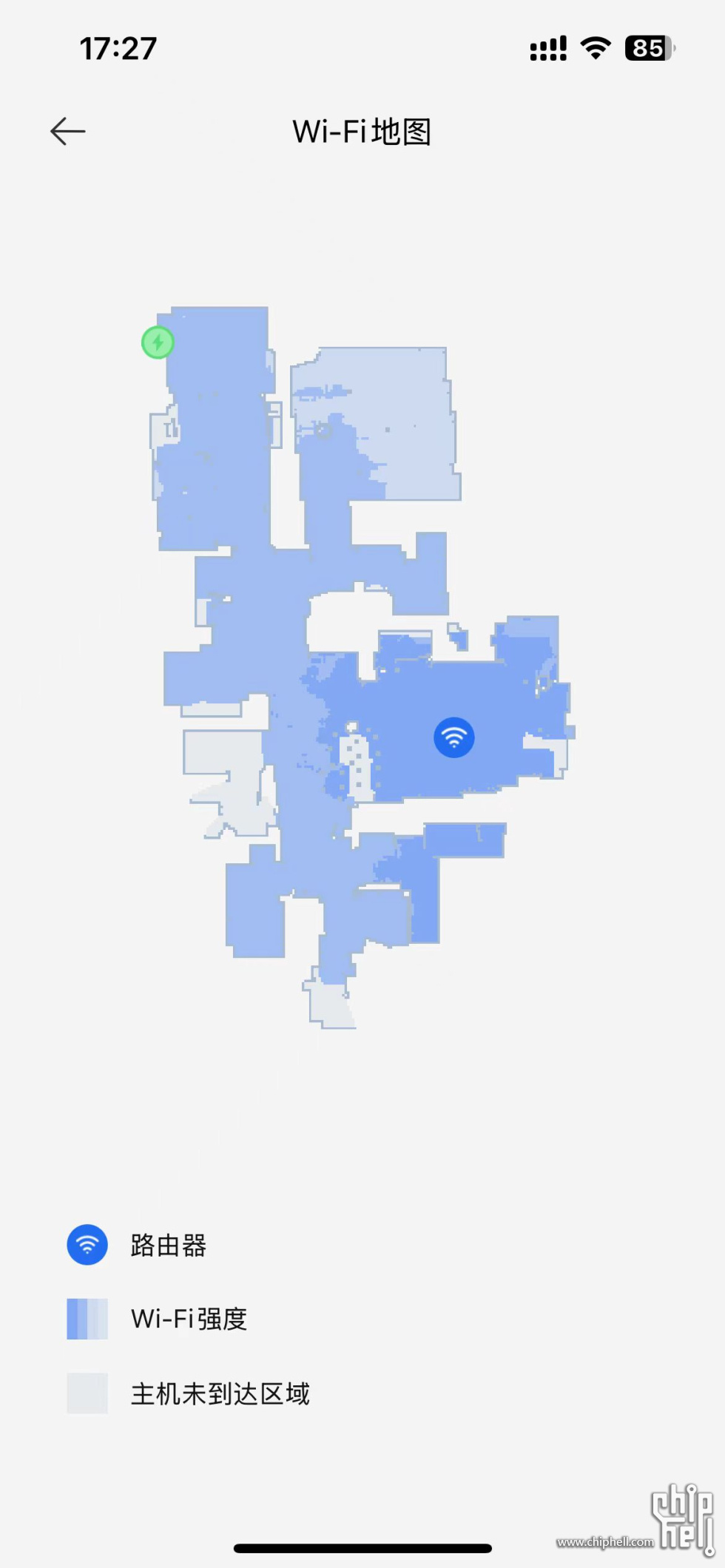

今天在家研究扫地机器人的设置,发现可以绘制WiFi热力图,以后可以以这个做为路由器布放的依据了
发表于 2025-1-5 18:10 | 显示全部楼层
没绘制的区域是不是没信号他不过去了

发表于 2025-1-5 19:04 | 显示全部楼层
2.4G的热力图没啥参考意义

APP——设备页——右上角三个点——辅助功能——Wi-Fi管理——Wi-Fi地图

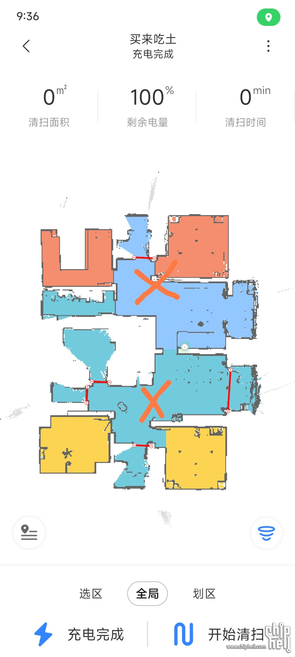

对也不对,信号不好的点位加路由器确实是最简单有效的方法,但是会与其他路由器相互干扰,而且路由器越多在家中走动时无线漫游次数就多,频繁无线漫游总是会影响上网体验。
举个我家的例子,由于户型的关系,常规无线覆盖需要最少4台路由器才能实现全屋5G覆盖无死角,右上角橙色房间是主卧优先级最高,所以4台路由器分别安装在右上角主卧,左上角儿童房,左下角书房,右边绿色餐厅,这个布局几乎是唯一解,压根不需要看啥热力图。
但是,我装修的时候就考虑了无线覆盖问题,所以在两个红X位置吊顶预留了网线和电源,两台2.5G的WiFi7路由器设置成AP模式搞定无线覆盖。这个无线覆盖将原本4台路由器减少到2台,所以全屋只会产生最多一次无线漫游,同时主卧场强-53dBm,手机连接速率2882Mbps,完全满足上网需求。
