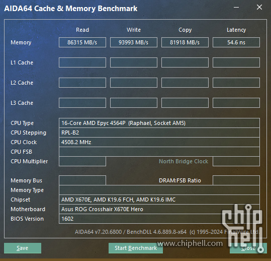

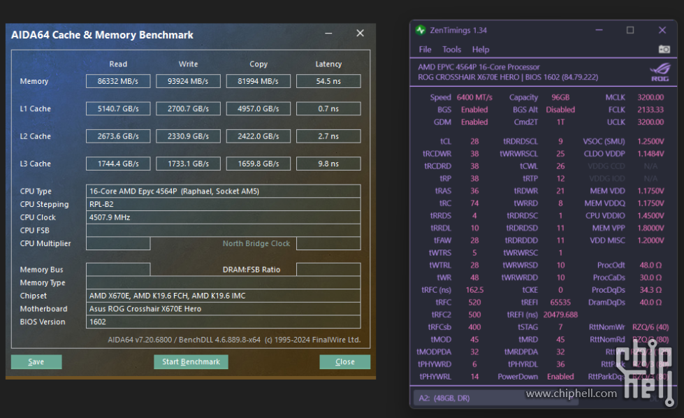

1.25v soc还是有概率tm5报错,上1.3就没问题了
金百达刃RGB 48x2
编译什么的挺稳定没segfault
TM5 过了一个半小时应该没问题,打堡垒之夜(虚幻你懂的)一个小时也没问题,跑分上来说应该是稳定的,安全模式跑了4,5次都是54上下
主时序6400 c28到头了,c26需要1.62v才能进系统不蓝屏,但是依然不能过测
GDM试过不能关,关了需要降频率到6200,估计imc不大行
然而关GDM提升完全没有6400 c28的提升大~
因为内存也上了水所以烤鸡最高就45度出头跟水温一样,所以1.55v的电压应该耐得住,就是不知道再降还能不能保持这个小参
最后吐槽下阿苏斯的X3D支持,我这换皮7950X换上之后之前79X3D上三天两头BIOS卡屏和清cmos失效基本上都没了,就很奇怪
而且我这用的还是enjoy哥推荐的老版本,确实很稳

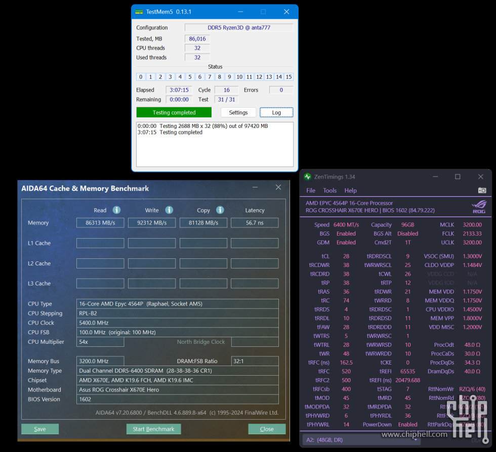

补一张三小时tm5过测图+非安全模式跑分

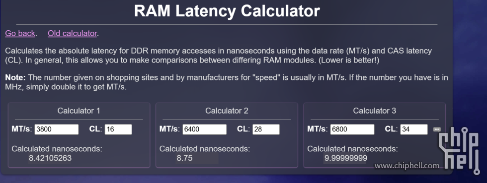

所以说,新平台的效能有些松弛,但是单核的进步是弥补了内存的松弛
