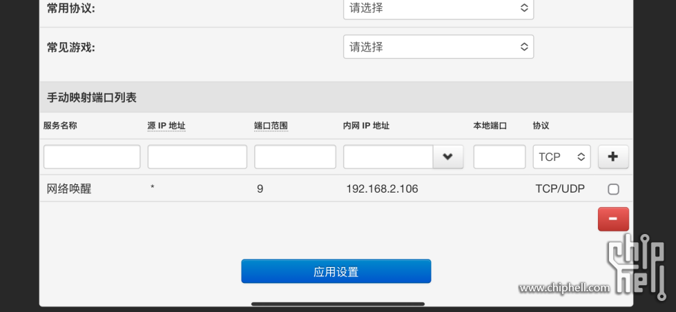

 楼主| 发表于 2025-1-10 10:17 | 显示全部楼层
lniaen 发表于 2025-1-9 23:05
如果你是想用路由器发包唤醒电脑,我知道华硕和**还有众多OpenWRT固件都是有这个功能的。
但WOL正确用法不 ...
现在的问题是现在用的linksys路由器就是会阻断掉魔术包。这个我是在他家论坛以及多个地方求证之后确定的。所以要找一个不出这傻问题的路由。
发表于 2025-1-10 14:06 | 显示全部楼层
warii 发表于 2025-1-10 10:17
现在的问题是现在用的linksys路由器就是会阻断掉魔术包。这个我是在他家论坛以及多个地方求证之后确定的 ...
首先你要确定你已经进行了ARP绑定,因为iptables是不允许将数据包转发到广播地址的。
ARP绑定是前提,如果没有绑定,无论怎样你需要接收幻包的设备是收不到包的。
发表于 2025-1-10 14:22 | 显示全部楼层
还可以在网上找一个测试工具,是测试幻包的,具体名称我忘记叫啥了,使用你需要WOL的设备运行,然后使用其他设备例如手机或者PC进行发包,看看需要WOL的设备能否收到包。
如果开机状态下收包正常,而关机一段时间后WOL就无法唤醒,那么铁定是ARP的问题了。
通常情况下路由器和交换机的ARP缓存通常只保存活动设备的映射,目标设备的 IP地址 到 MAC地址 的映射并不会长时间保留在路由器的ARP表中。路由器会根据需要来更新ARP缓存,而如果ARP缓存已经过期,WOL包就无法正确到达目标设备。
这是华硕ARP绑定的方法你可以参考下。
  1. arp -s 192.168.8.X AA:BB:CC:DD:FF:EE
复制代码
发表于 2025-1-10 14:59 来自手机 | 显示全部楼层
有端口映射就行啦,再弄个ddns 手机上下个wol唤醒的软件 远程唤醒轻轻松松
