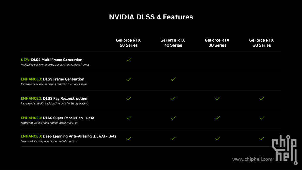

老黄自从发明了 DLSS,尤其是 DLSS 3 后,作图的不要脸程度和插帧的数量成正比:
官图里面的小字:
40系用的是 DLSS SR(super resolution)50 用的是 RR (Ray construction)
40系插帧用的是 FG(插单帧),50 系用的是 MFG (4X Mode) ,(插 3 帧)

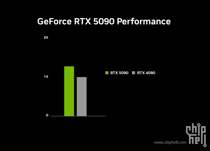

所以你再细看这个图,实际光栅性能提升其实只能看 FarCry 这一个特挑游戏,也就是大约 1.3x-1.35x 的提升,远逊于 4090 之余 3090 Ti(还不是 3090)的 1.6x - 1.7x
而第二个游戏 A Plague Tale: Requiem 不支持多插,所以提升也就 1.4x 的水平
所以你再回来看什么 5070 能干翻 4090 也就不足为笑了,倒想看看哪个勇士真的开 4X 插帧玩,不如看直播算了
最后,DLSS 2 好歹支持了 2 代显卡,DLSS 4 这种直接淘汰上一代显卡的做法,在座的各位都有责任
难怪 4090 Ti 难产,原来以为是保护 4090,结果是保护 5090,要不光栅性能 5090 相较 4090 Ti 提升不到 10% 的话,说出来都丢人啊

“40系用的是 DLSS SR(super resolution)50 用的是 RR (Ray construction)”
光线重构是通用不独占的
光线重构是通用不独占的 ...
所以倒推多插 MFG 必须依赖于 RR,所以他们不得不开,兼容性就更差了

根据庆先森的动态提示,对着老黄官网性能对比图片右键检查,找到资源链接,从链接打开新的图片页,再对着柱子右键检查可以看到远哭6柱子实际高度
5080比4080高38%
5070Ti比4070Ti高33%
5070比4070高27%
虽然远哭6这个标的是RT,但是是和AMD合作的半吊子光线追踪,TPU那边测试成绩4K下开RT帧数下降就10%上下,我觉得可以近似当做光栅性能差距进行参考

4090的首发价格是1599刀吧,这么算来,5090性能提升30%,功耗提升30%,价格提升30%
卧槽这回5090全面提升啊,完美无缺的水桶卡

lwmq 发表于 2025-1-7 12:27
要是dlss4只有插帧这一个功能的话,不要也就不要了
反正现在我感觉等等党亏麻了 ...
按官网说明只有插帧是独占,其他的还是都有

PPXG 发表于 2025-1-7 12:34
对着图片右键检查找到资源链接,打开新的图片页再对着柱子右键检查可以看到远哭6柱子实际高度
5080比4080 ...
坏消息5090比4090提升不大
好消息5080确实比4090强一丢丢

你这阅读理解真是糟糕,而且RR在这图里只有2个游戏支持。
