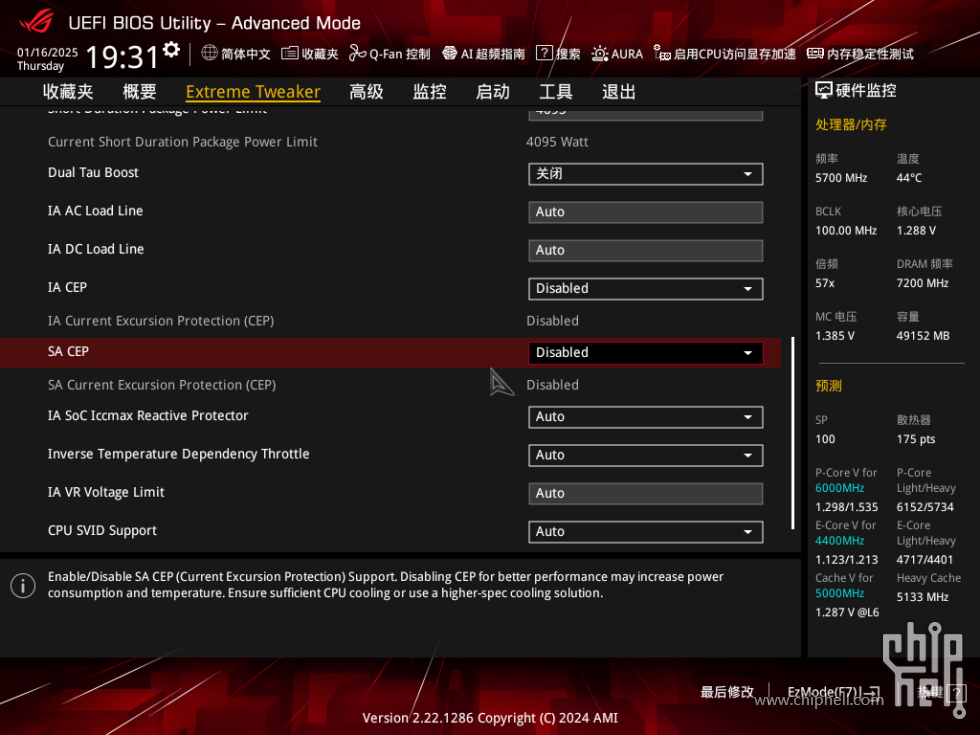

发表于 2025-1-16 19:28 | 显示全部楼层
性能预设选华硕
预设
预设
设定功耗墙,关闭CEP
功耗墙
功耗墙
CEP
CEP
切104微码
防掉压+电压组合测试(manual/offfset)
R23单次
R23 2分钟
着急打游戏就不跑半小时了,自己慢慢摸吧

发表于 2025-1-17 13:41 | 显示全部楼层
降压后需要检测稳定性,最简单也需要搞个自动50圈r15脚本不报错不闪退才算稳定(12~14代酷睿r23屁用没有只能测散热压力)
我个人建议先尝试防掉压lv6(相当于dcloadline=0.49,防止重载掉压过多但是lv8电压太高了),其余全解锁cep关闭但是设置vmax=1450,acloadline手动设置0.13~0.19(相当于dcloadline的1/3左右,我个人是0.19,防止轻载加压太多,0.01我的u扛得住你的u不一定扛得住,太低了低负载可能不稳定卡顿甚至报错)然后试试是否稳定(自动50圈r15)
如果稳定在此基础上降低电压offset -0.03v开始摸,一直找到稳定最低降压点后回调0.01v
不要使用104微码,此微码温度降低骗人玩的
以上如果降低acloadline就不稳定,建议适当降频测试
真想极大避免缩缸你需要首先更换防弯扣具,其次轻载重载电压都不要超过1.3v,但是149ks想达到轻载1.3v以下电压几乎必须要降频到5.5g左右(10nm工艺最终甜点频率大概就是5.5g,再往上电压开始飙升),或者慢慢降频到重载1.3v电压以下,轻载因为我推荐的acloadline与dcloadine设置应该不会高太多电压,反正应该摸不到1.45v电压墙
我这是137k降压推荐设置,149ks应该可以参考一下思路

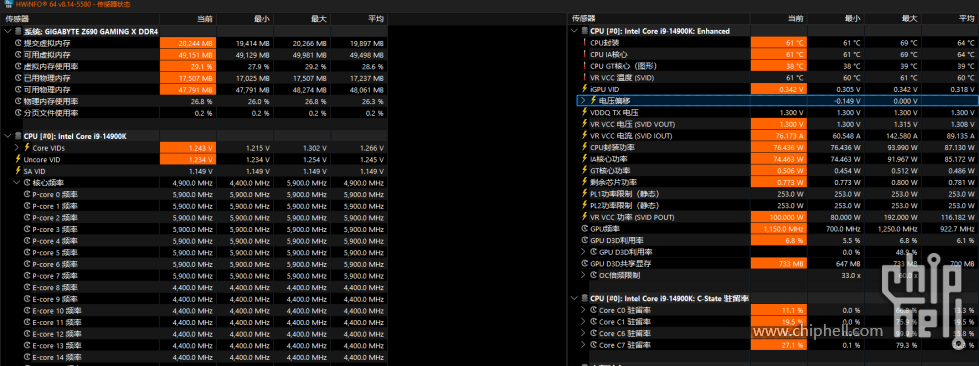

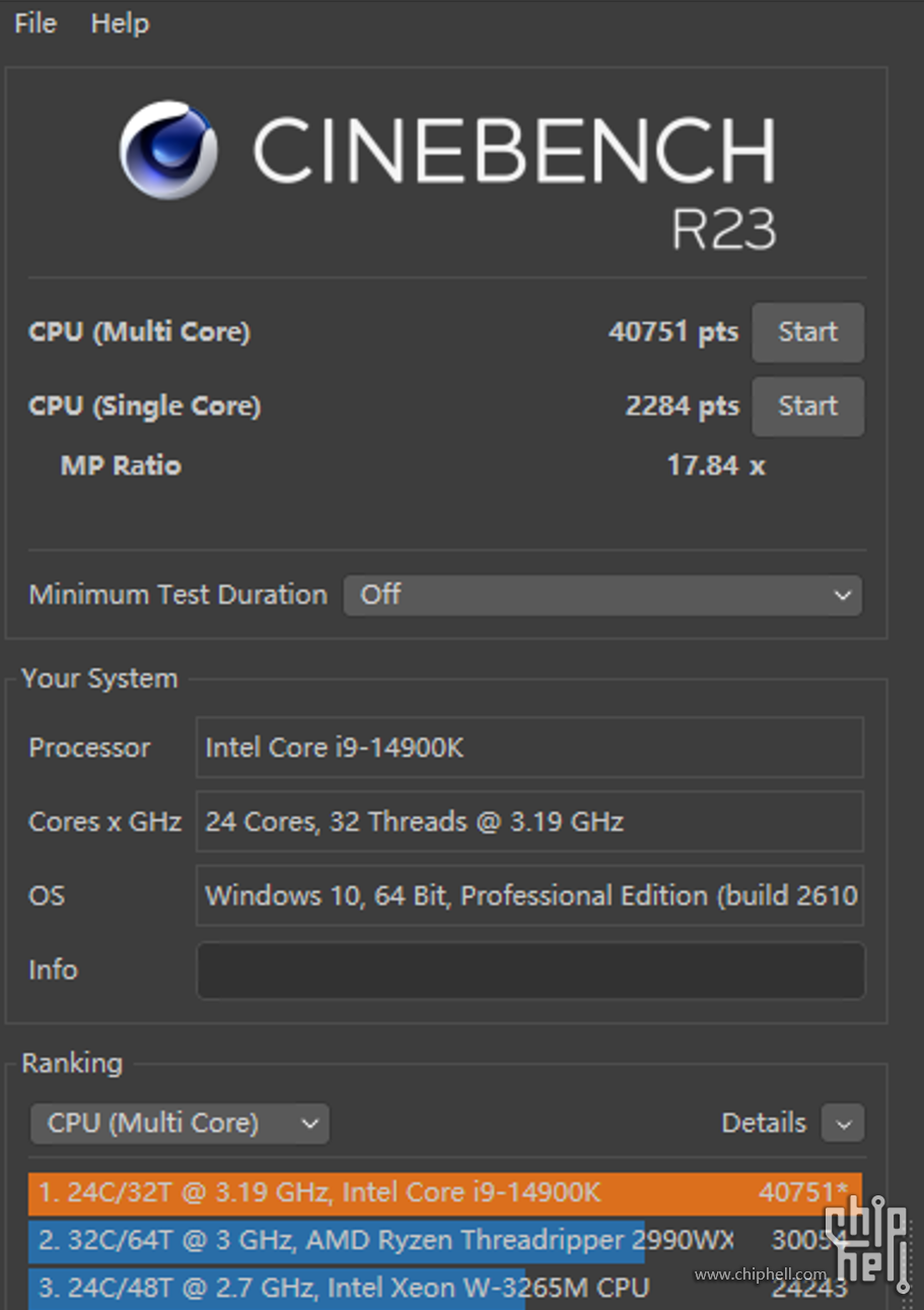

发表于 2025-1-17 21:46 | 显示全部楼层
用offset做的,关闭tvb,限制P核全核心最大频率59,253w刚好摸到4w分
电压偏移-0.15v,防掉压turbo
59的电压在1.32v上下波动
打算就这么稳定用了
