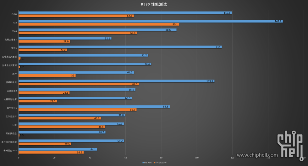

游戏性能实测
软件就不多吐槽了,毕竟这卡在博主口中是性价比嘛,那性价比咱们不能要求更多,要是真的做成按摩店和老黄那种水平的软件再加上这卡的理论性能和牙膏厂一向高贵的定价那
肯定不止2000块了。还是看看游戏表现。(全部手动进游戏实测,并非只跑benchmark)
先开门见山把丑话说在前头,这种卡的缺点有以下几点:
1. UE5游戏优化极烂而且有bug,以黑猴来说大概只有同价位竞品4060/6750gre 70-80%的性能
而且有不知名的bug会导致游戏卡成ppt(大概只有7-8帧左右)或者进入一个不动的情况下就正常,人物一跑起来就只有十几帧的情况循环往复,简直把我测吐了。触发方式不明,解决方式需要整机重启。如果接下来几个月的驱动还不能解决这个问题,在今年开始全面转向ue5的游戏市场里真的有买的意义吗?
2.测试数字很美好,实际体验不佳
虽然各大博主包括油管都在吹性能,确实在优化好的游戏里(例:卡普空的re引擎,2077,f1)确实很好,但问题是在那些普遍没优化的游戏里都有帧生成问题。
比如FS社锁60fps的游戏(法环,只狼),an 两家在性能够的时候帧时间都是一条直线的16.6ms,但只有带英的卡会有小曲率的波动。而且很难理解的是基本都是上市好几年的游戏了,热度也还可以,牙膏厂为什么会做成这样。最后导致操作总有粘滞感和延迟感
3. 莫名其妙的顿卡问题和各种进不了游戏的奇怪bug报错
游戏中偶发性出现卡到0帧的顿卡情况,不管任何游戏都有出现(即便是优化好的游戏),就有点像爆显存一样,但是其实又没有爆显存,还有切换游戏后会卡成ppt玩都玩不了
游戏性能测试:
平均fps确实还可以,fs社的基本稀烂优化,而且从表里可以看出1%low实在是非常不稳定,优化的好的也有,优化的差的也有,我特地还选了个dx11的老游戏古墓9,居然跟算得上吃硬件的古墓丽影暗影打的有来有回甚至还不如(一开瞄准卡出屎)那性能让我梦回十年前的感觉,想怀旧老游戏还是算了。。。。
b580这张卡不管是从价格和跑测试的帧率来看都能算的上超值,但实际上我个人是完全不推荐花2000块钱买的,问题在于intel的驱动也好,显卡软件附带的功能也好,相比起竞争对手来说依然属于不成熟的阶段,也就是说b580这个型号拥有理论上2500块钱对手的性能但是没发挥出来,然后配着自家价值100块核显的软件最终只能卖到2000块钱的价格(据我一个i炮朋友说,b580相比起a770已经好非常多了)。而且还会面对未知的bug以及未来游戏优化不到位的问题。
从另一个角度来说,就带英目前极其窘困的公司情况,说是性能战未来,未来又会花多少精力来维护一个几乎没有未来的游戏卡呢?要知道基辛格在任的时候可是大刀阔斧的把还在赚钱但是不怎么赚钱的存储部门一刀噶了。你很难保证新ceo上台后会不会一刀也把这个基本上亏麻了的项目砍了,你也不想2000块白白打水漂吧。

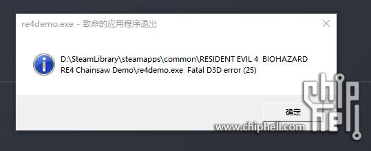

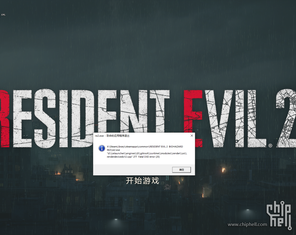

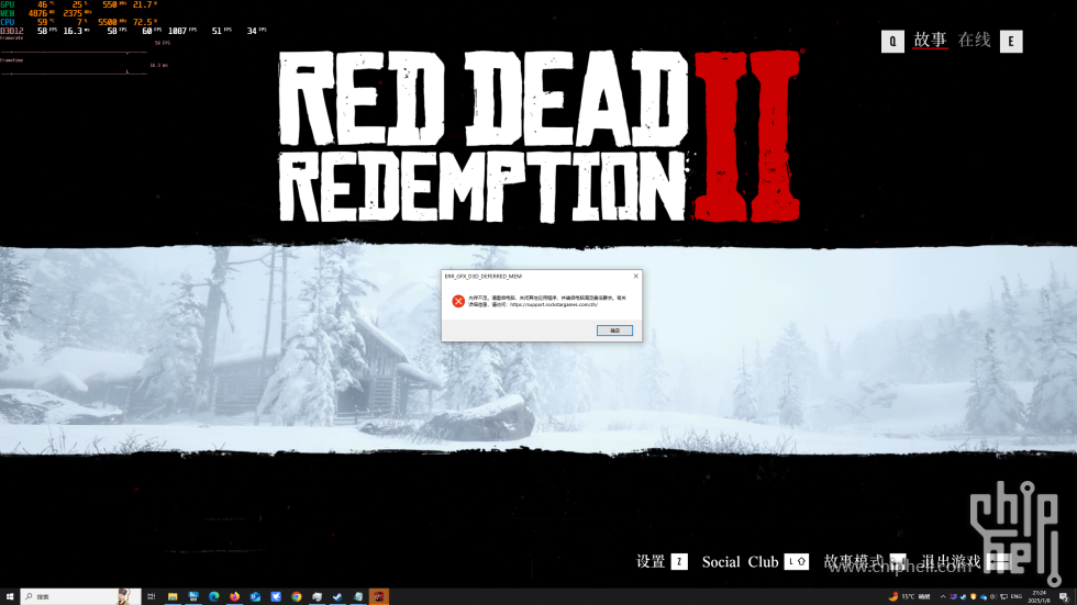

冰山一角的bug报错,有些我还没录下来
莫名其妙的进游戏崩溃bug
黑猴的,最后清了着色器缓存解决。。。
