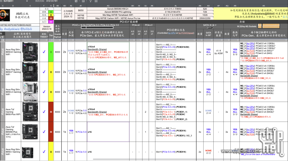

Andyskiwis的在线文档的B850更新了 看下来感觉F和A比较合理 其中A性价比更高(某东F是2500 A是1900多)
E还是老毛病 插M2_2或3显卡就得降到X8
传送门 https://shimo.im/sheets/Q5KaHeypxH4jE9An/kB49K (来源B站Andyskiwis)

不过总的来说 华硕这个B850料还是挺足的
E、F、A都快赶上X670EFA的水平了
发表于 2025-1-7 22:17 | 显示全部楼层
这B850-E还不如F啊 E M2M3一插就缩显卡槽 等于就3条
 楼主| 发表于 2025-1-7 22:19 | 显示全部楼层
对的 从X670E和B650E开始 -E都是幽默 各种拆分显卡通道
反而是-F和-A 不拆分 盲插M2互不影响

uxuey 发表于 2025-1-7 22:19
对的 从X670E和B650E开始 -E都是幽默 各种拆封显卡通道
反而是-F和-A 不拆分 盲插M2互不影响 ...
不要带上b650e-e,这东西不拆显卡扩展性也是单pch里最强的,不拆也能上四个4x 4.0或5.0设备,它能拆是正增益。
momoka 发表于 2025-1-7 22:24
不要带上b650e-e,这东西不拆显卡扩展性也是单pch里最强的,不拆也能上四个4x 4.0或5.0设备,它能拆是正增 ...
B650EE 2个5.0在1、3槽 2个4.0在2、4槽
使用M2_3时 显卡降到X8
这样的话 M2槽其实只有3个
最强肯定是技嘉的超级雕 4个M2都支持最大5.0X4 当然插满也会让显卡降到X8
发表于 2025-1-7 22:33 来自手机 | 显示全部楼层
uxuey 发表于 2025-1-7 22:29
B650E 2个5.0在1、3槽 2个4.0在2、4槽
使用M2_3时 显卡降到X8
这样的话 M2槽其实只有3个
还有根4x 4.0pcie啊,多好,不冲突,.,850e是冲突的。我很需要这个插槽上pcie设备
发表于 2025-1-7 22:34 来自手机 | 显示全部楼层
使用M2_3时 显卡降到X8
这样的话 M2槽其实只有3个
不拆显卡时候超级雕有个2x啊就输在这。华硕6个全部4x起

momoka 发表于 2025-1-7 22:33
还有根4x 4.0pcie啊,多好,不冲突,.,850e是冲突的。我很需要这个插槽上pcie设备 ...
现在主板怎么又这么坑了,两个插槽只能选一个用,那都没必要放两个插槽了。。。我记着上古时代的z390还能各分一半带宽呢,单用一个插槽是x4,两个一起用都会变成x2
发表于 2025-1-8 08:57 | 显示全部楼层
而且这根X4上个迷你转接卡又是一个4X的M.2

发表于 2025-1-8 09:01 | 显示全部楼层
1个显卡,1个10G 网卡,这m2就剩3个能用了,加大船都不好加啊。真残血啊。
