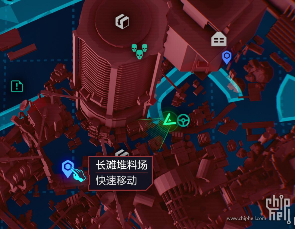

位置如图,长滩堆料场传送点往东北走,就可以看到这个大门。走到东侧回头就是同位置,时间切到晚上即可

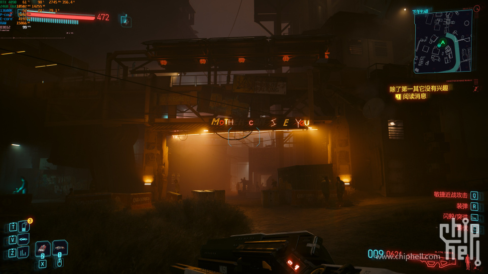

TUF4090非OC,恢复日用的超频预设到默认并手动+90MHz(我这张卡默认曲线比FE低90-105MHz)
2160P 手动拉满全部画质+开启路径追踪 开启DLAA 关闭帧生成,帧数基本在20-22波动,站着不动可以22,另450W下会撞墙导致降频
突然发现显存频率忘了改回去 改回去重新跑了下基本没区别,就这样了
开启DLSS性能+DLFG帧数是95-99帧之间波动,站着不动可以97-98
然后老黄视频里这个地方no DLSS是26帧上下波动,DLMFG下是235帧上下这样,应该是拿5090跑的吧,难道这个帧数是5080跑出来的?

难崩,不用DLSS,画质光追拉满,22帧到27帧,传统性能提升22.73%。。。。。功耗也基本提高了2-30%。。。这代纯卖DLSS4?插3帧,岂不是延迟爆炸。。坐等评测吧

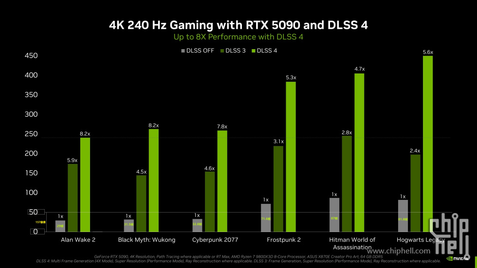

皮衣官网贴了5090玩心灵杀手2在原生4K下路径追踪30帧,不知道是什么场景,看各家评测压力最大基本都在23帧上下,
感觉这代光追也在挤牙膏,跟光栅提升差不多,

反正瘟疫传说2光追+dlssfg的43%已经是很乐观估计了。。。好不到哪去,图上这个心灵杀手2也就30%提升

好奇怪,DLSS4对比DLSS3要说主要差距就在插帧比例从1:1变成1:3,这怎么不同游戏的3对比4的提升会差这么多的

好奇怪,DLSS4对比DLSS3要说主要差距就在插帧比例从1:1变成1:3,这怎么不同游戏的3对比4的提升会差这么 ...
此事在3里亦有记载,大力水手3提升从十几到几十都有
每款游戏开启DLSS3 FG的帧数提升就是不一样的

越来越看不懂这图是怎么画的了 难道同一个游戏有的场景提升很大有的提升很小
