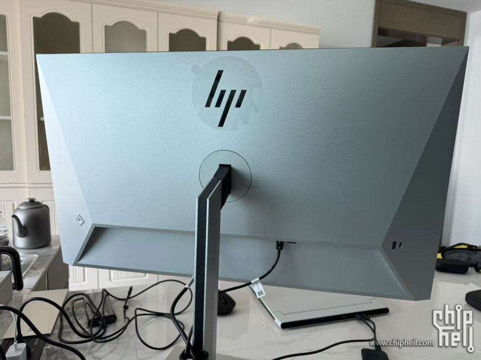

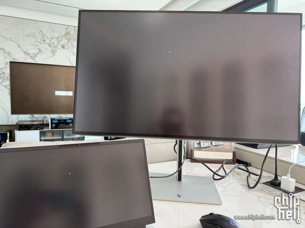

感谢大佬的建议,已经入手,没选dell主要是HP有特价渠道,性价比一下子就上来了。目前看很满意,白天看下来,光照充足的情况下抗反光控制的很好,全黑状态下漏光似乎也非常不明显,屏幕没有坏点、亮点。最欣赏就是这种接口齐全的配置。
包装简约
附送了不少线缆,雷电线也送了,这点很NICE
有一张校色报告
背面简约,金属质感挺强,实际应该是塑料
接口齐全,DP接口还给了个保护盖
背面简约,没有电竞显示器氛围灯
第一次开机
和外星人屏幕对比初看,色彩饱和度略低,都是优秀水平
纯白状态,没有坏点,亮度均匀
纯黑状态,没有亮点
等晚上再仔细看看漏光控制,感谢推荐!
