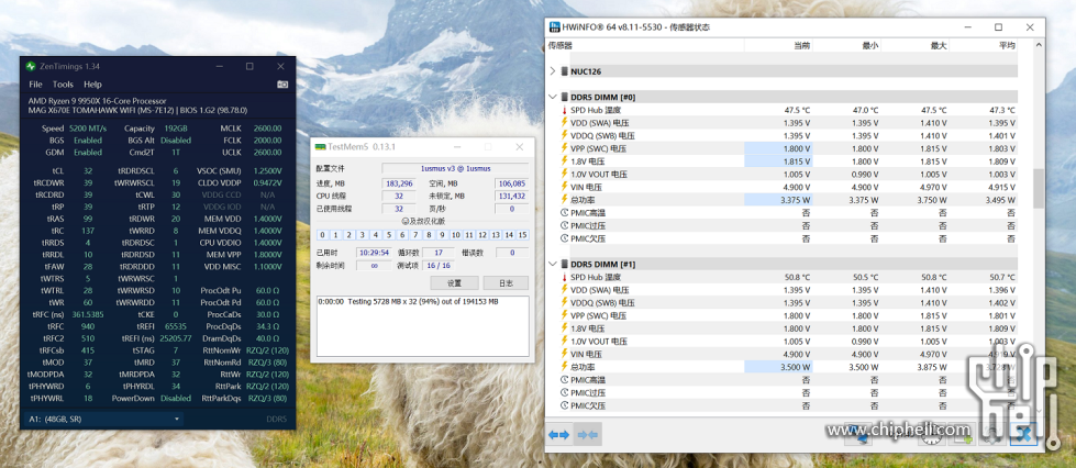

主板是x670e战斧,内存是金百达星刃6400 m-die 4条连号
5200可以轻松过测,但是频率高一点都开不了机,请问应该怎么办。

 楼主| 发表于 2025-1-8 22:30 | 显示全部楼层
zerozerone 发表于 2025-1-8 22:24
知足吧9950X+X670E+48x4还能跑5200
4楼是单die处理器、X870E
自用X670E 32X4 跑4800
又乱调了一下,能6400了
不知道怎么乱调了一下,能6400了

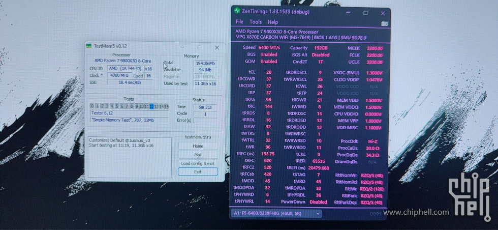

发表于 2025-1-8 22:49 | 显示全部楼层
thu_renyi 发表于 2025-1-8 22:30
不知道怎么乱调了一下,能6400了
uclk

 楼主| 发表于 2025-1-8 23:13 来自手机 | 显示全部楼层
miu9889 发表于 2025-1-8 23:08
绿色的时间比较早
但是我看我这个生产是51周,按理来说是最新的一批了
 楼主| 发表于 2025-1-8 23:16 | 显示全部楼层
可以看我发的最新的帖子,可以同频,只是没设置而已
