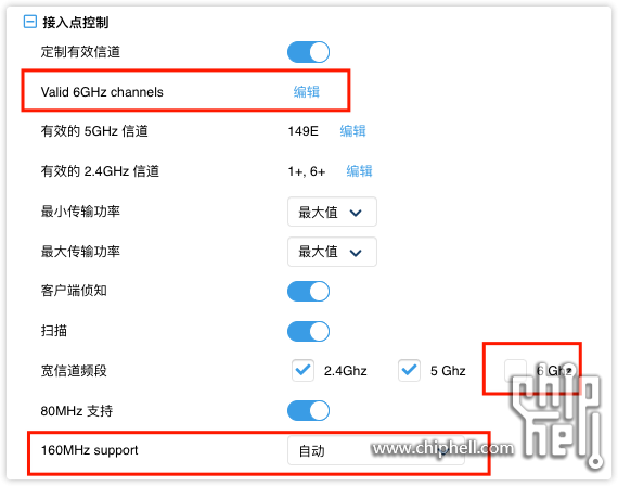

 楼主| 发表于 2025-1-14 17:19 | 显示全部楼层
哪位大神了解aruba中 这个几个设置
能把wifi5设备 提升为wifi6设备嘛 ?
能使用6G嘛?

反正345支持….用一个命令就行
发表于 2025-4-21 10:27 来自手机 | 显示全部楼层
骑驴也上树 发表于 2025-1-14 17:19
哪位大神了解aruba中 这个几个设置
能使用6G嘛? ...
能开160mhz 可以跑千兆
