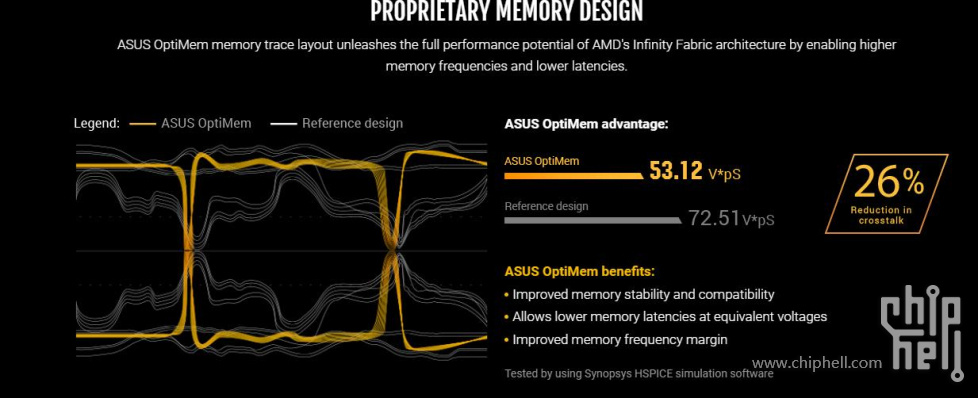

专升本高手 发表于 2025-1-12 01:22
之前听buildzoid说 同品牌同世代主板同层pcb的内存topology是一样的 比如strix b650e-e和x670hero 都是8  ...
现在几乎 所有主板的内存拓扑 都是 daisy chain  菊花链 , 所以 首选插槽 是2 /4
一般 主板 显卡 , 芯片厂家 都是有 参考设计 或者说叫 公版 设计 ,板卡厂家 拿到之后,可以之下优化  ,加强 或 缩水
至于层数  都是基于版型和 布线 密度决定的,  层数多的, 可以多走两层信号,可以降低单层的布线密度,可以让 内存 走线 做等长时候更容易实现, 密度低 串扰就少 ,就可以跑更高频率 信号质量的 眼图   眼睛就整的越大 , 参考如下图
